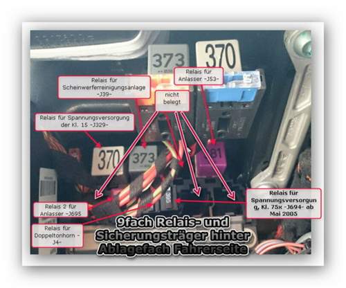

ich habe noch bisschen nach dem klackenden Relais gesucht:
wenn es ohne Schlüssel (Zündung) klackt müsste eigentlich das Relais für Spannungsversorgung, Kl. 75x (J694) sein. Das wird vom Steuergerät für Zugang und Startberechtigung angesteuert, das Steuergerät sollte aktiv sein sobald man den Wagen aufgeschlossen hat.

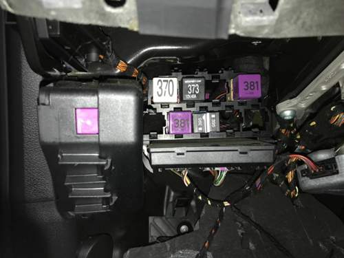

Bitte entschuldigt die späte Rückmeldung, hatte bis vor kurzem noch mit meinen Abschlussprüfungen zu tun und daher keine Zeit fürs Schrauben gefunden. Heute wurde das entsprechende Relais geliefert, allerdings scheint es nicht daran zu liegen. Verbaut sind - wie im Anhang zu erkennen - zwei Stück und keines davon klackerte. Auch nach dem entfernen dieser war das Geräusch weiterhin vorhanden. Den anderen Relais habe ich nur einen Horchtest mittels Schraubenzieher unterzogen, auch dort kein Klackern. Rein von der Richtung, würde ich es ein Stückchen oberhalb des Relaisträgers vermuten. - Vielleicht habt ihr dort ja noch eine Idee?

Auf dem, von dir weiter oben, geposteten Foto sieht man nochmals je ein 373 und 370 Relais. Die habe ich nicht überprüft, wofür wären die denn zuständig? Oder gibt es vielleicht im Kombiinstrument oder der Lenksäule noch ein Relais?

ich habe gerade noch mal nachgeschaut aber die oberen zwei Relais auf dem Bild sind im Belegungsplan der Stromlaufpläne gar nicht aufgeführt. Ohne ordentliche Bezeichnung der Relais (z.B. J695) weiß ich auch nicht wie ich danach suchen sollte. Die Nummer auf den Relais bezeichnet leider nicht den Verwendungszweck. Zieh die doch einfach mal raus und beobachte ob eine Funktion fehlt oder schaue mal ob die überhaupt angeschlossen sind.

Danke schon mal. Ich könnte dir auch anbieten die Relais mal auszubauen und Fotos davon zu machen, vielleicht finden wir es dann raus. Werd ich mal probieren.

Fotos von den Relais oder den Sockeln werden nicht helfen, ich bräuchte Bezeichnungen die ich in den Stromlaufplänen wieder finde um dazu etwas sagen zu können.
Relais mit der Aufschrift "370" dürfte Kl. 15 sein. Das andere Relais ist für die Scheinwerferreinigung zuständig.
diese Relais hatte ich in dem Bild weiter oben schon beschrieben, der TE wollte aber wohl wissen für was die beiden oberen Relais gut sind - also die zwei Relais ganz oben, über den schon beschriebenen Relais.
Ach, nu seh ich auch, welche beiden du meinst: Das sind die Relais für kleine (J359) und große (J360) Heizleistung. Die sind später in den 9-fach Träger gewandert. Sind aber für den TE unerheblich, da er ja einen Benziner fährt. Bei ihm auf dem Foto sieht man ja auch, dass die nicht verbaut sind.
