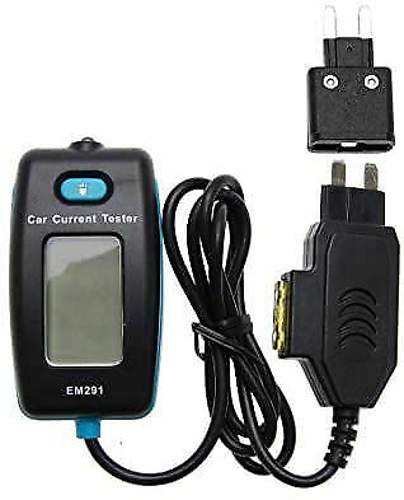

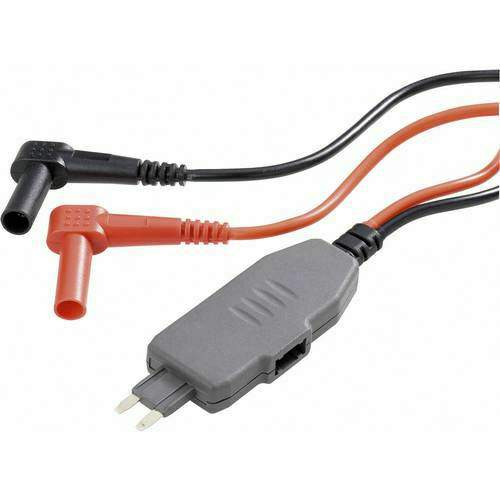

Ich würde auf Strommessung mit Sicherungsadapter umsteigen bzw. gegenkontrollieren.
Irgendwie trau ich den Stromzangen mit Induktiv-Messung nicht.

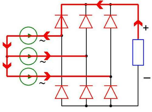

Was mir noch nicht ganz klar ist inwieweit eine defekte Diode im Lima-Gleichrichter für nen erhöhten Ruhestrom verantwortlich sein kann.
Nach meinem Verständnis ist das ja ein normaler 3-Phasen Gleichrichter. Wenn da plusseitig eine Diode Durchgang hat müsste der Strom ja über die Wicklungen zu den anderen Phasen laufen und würde dort dann von der Minusdiode gesperrt?
Müsste es dann nicht auch nen Fehler beim Laden der Batterie geben?

Das mit der Stromzange ist Rumspielerei.
Damit kommste nicht weiter.
Kauf nen vernünftigen Amperemeter mit Sicherungsadapter.

Amperemeter digital
Sicherungsadapter Multimeter
Da hängt aber noch ein Laderegler mit dran.
Ja, da fehlt dann eine Phase, aber das merkst du erst mal nicht.

Ansonsten bin ich nun doch neugierig geworden und hab mir das prinzipielle Verhalten der 3-Phasengleichrichtung für die Fälle Kurzschluss und Unterbrechung einer Diode mit LT Spice mal genauer angeschaut.
Die Ergebnisse habe ich hier als PDF angehängt.
Man sieht die 6 gleichgerichteten Halbwellen für die drei Phasen wenn alles in Ordnung ist.
Ist eine Diode unterbrochen (z.B. weil ihr Pin abreisst) dann bricht die Spannung ein sobald genau diese Phase auf ihr Maximum geht, weil die anderen beiden Phasen dann gleichzeitig negativ sind und für den Augenblick dann kein geschlossener Stromkreis mehr existiert. Hier simuliert f. die Diode D5, also die Plusdiode von L3.
Ist die Diode D5 kurzgeschlossen springt die Spannung hoch sobald L3 auf ihr Maximum geht, weils dann keinen Unterschied mehr macht. L3 ist ja dann eh positiv und die anderen beiden Phasen sind negativ. Somit ist der Stromkreis geschlossen und Spannung liegt an. Fällt L3 hingegen ins Negative liegt wegen der kurzgeschlossenen Diode nun fälschlicherweise sowohl am positiven wie auch am negativen Ausgang des Gleichrichters dasselbe negative Potential an, die Differenz und damit die Spannung wird null.
In beiden Fällen fällt die Spannung am Gleichrichterausgang ja nur kurzzeitig pro Periode weg, für den Fall der Unterbrechung kürzer als für den Fall des Kurzschlusses.
Interessant ist nun, dass als ich die defekte Diode damals bei meinem ATT hatte, die Batterie auch wirklich nicht mehr geladen wurde und die Kontrolllampe brannte.
Im Fall eines Kurzschlusses meldet das Auto aber offenbar nichts und lädt die Batterie weiter, so hab ich das nun zumindest verstanden was hier bislang geschrieben wurde (und das möchte ich nun auch nicht weiter in Zweifel ziehen, schließlich sind hier ja genug erfahrene Profischrauber dabei).
Wäre jetzt ma interessant dem nachzugehen: Fällt das Laden der Batterie grundsätzlich nur bei unterbrochener also z.B. abgerissener Diode aus, während bei Diodenkurzschluss "nur" ein Ruhestromproblem entsteht?
