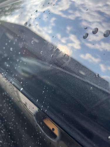

Moin zusammen!
Hab heute Vogelkot auf meinem A3 entdeckt und mittels nassen Schwamm sanft entfernt. Zurück bleibt dieser unschöne Schleier. Wie kriege ich den am besten weg?
Vogelkot Lack Audi A3 8V
8 Antworten
Ist in den Klarlack eingebrannt und nicht selten auch noch tiefer. Sieht jetzt noch nicht so schlimm aus. Da hilft nur maschinell mehrstufig polieren, einmal Cut und Finish oder sogar etwas anschleifen und dann polieren. Davon würde ich als Laie aber dringend abraten.
Angeblich soll man solche Lackschäden auch mit dem Heißluftfön wegbekommen. (selbst nie probiert)
Hier im Video wird eigentlich alles gesagt.
https://www.youtube.com/watch?v=A-xKN0KDDk8
Edit:
Bei "frischen" Flecken funktionieren vielleicht auch Teer und Baumharzentferner.
https://www.youtube.com/watch?v=fwJ9w71MLKk
Über sowas reibe ich niemals drüber.
Triefend nassen Zewa drauf, und dann mit Hochdruckreiniger wegspülen.
am 16. Juni 2023 um 7:31
Feinschleifpaste und dann polieren ich würde aber erstmal mit lackreiniger anfangen. Wenn der lackreiniger nicht hilft dann etwas Feinschleifpaste nehmen hatte das auch schon sollte kein Problem sein das wieder hin zu bekommen.
Themenstarteram 16. Juni 2023 um 15:33
Werde mal den Trick mittels Heißluft probieren. Kann man in diesem Video gut erkennen!
https://youtu.be/6YutMF3h32s
Ich berichte über das Ergebnis.
Einfach mit Autopolitur drüber und gut. Das sieht mir nur sehr oberflächlich aus.
Genau das Video meinte ich, hatte es nicht gefunden.
Und hast du es wegbekommen? :confused:
Themenstarteram 16. Juli 2023 um 0:06
Ich gebe zu, dass ich nicht mit dem Fön dran war und deshalb vergessen habe, mich hier wieder zu melden. Warum? Weil der Fleck augenscheinlich verschwunden ist. Die Sonne der letzten Wochen hat wohl ausreichend viel Hitze entwickelt, um den selben Effekt, wie im Video durch den Fön, auszulösen. Man liest davon auch ab und zu in den Kommentaren dieser Videos.
