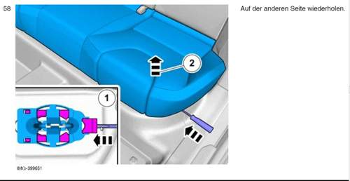

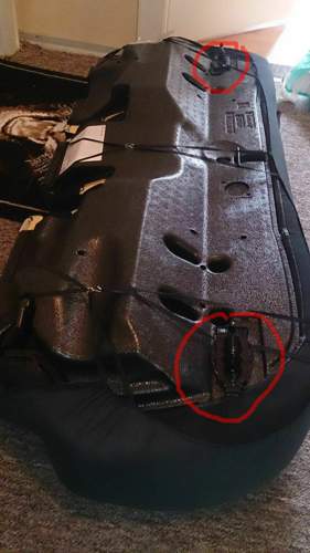

ist es irgendwie möglich die Sitzbank hinten mit den integrierten Kindersitzen hochzuklappen um drunter zu schauen ? Es ist etwas runter gerutscht bei den Gurtschlössern.

An der Seite rein drücken
-20180515-161336
.... falls es genau wie bei V60 ist?
Ruecksitzbank-ausbauen
Funktioniert, wie beschrieben und geht einfach, wenn mann den richtigen Punkt erwischt. Bei mir hat geholfen, dass ich die Sitzbank nach vorn gedrückt habe. Danke für den Tipp.
