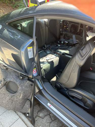

Hallo zusammen, wie baue ich die Rücksitzbank beim 8J Coupé aus? Es geht um die Rückenlehne hinten. Müssen da sie Seitenverkleidungen für raus?
Besten Dank für Eure Tipps!
[Von Motor-Talk aus dem Thema 'Rücksitzbank ausbauen' überführt.]
ja, die Seitenverkleidungen, die Sitzbank und die Kofferraumbodenmatte müssen dafür raus.
Die Seitenverkleidung links & rechts wo die Lautsprecher und Verbandskasten drin sind? Oder hinten im Kofferraum die?
nicht die Seitenverkleidung im Kofferraum, sondern die bei den Rücksitzen.
Ok, danke. Wie gehen die denn ab?
– Rücksitzbank ausbauen
– Seitenverkleidung hinten mit dem Demontagekeil von unten vorn beginnend nach unten hinten ausclipsen
– Rücksitzlehne nach vorne klappen
– Seitenverkleidung hinten mit dem Demontagekeil oben ausclipsen und abnehmen
Ich danke dir
Gern geschehen.
Habe es heute umgebaut, war jetzt kein Vergnügen, aber auch nicht der absolute Horror. Jeden Tag hätte ich da trotzdem keine Lust drauf.
Beim Bose System muss der Subwoofer natürlich auch raus, sind aber nur drei Schrauben.
Auf der Beifahrerseite sind zwei kleine Hochtöner verbaut, die nimmt man am besten komplett aus der Verkleidung heraus, auf der Fahrerseite ist nur einer verbaut. Die sind aber nur eingeklipst, dazu benötigt man kein Werkzeug.
Ohne Vielzahn braucht man gar nicht erst anzufangen, die Sitzbank hat 4xVielzahn und 2x17er Muttern.
Der Zusammenbau ging deutlich einfacher und schneller als der Ausbau.
