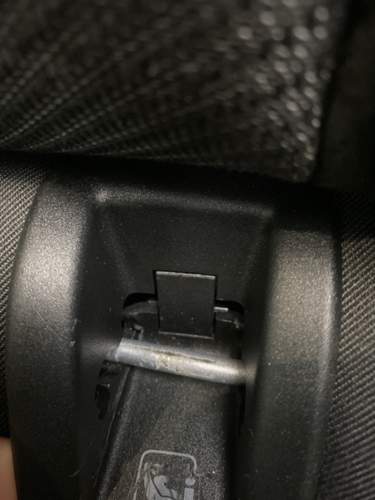

im Zuge des Einbaus der Rückfahrkamera muss ich an das CAN-BUS Steuergerät unter der Sitzbank. Die Sitzfläche ist mit 3 Metallölsen/Klipsen festgesteckt. Diese sind aber schon raus. Im hinteren Bereich wird die Sitzfläche durch die ISofix-Schalen gehalten. Diese Schalen haben eine kleine Rausziehsicherung, die ich nicht los bekomme. Hat jemand einen Tipp?

Hallo, hatte das gleiche Problem bei der Reifendruck Nachrüstung.
Die Kunststoffplättchen in der Mitte lassen sich nach vorne lösen. Ich glaube oben öffnen Sie und unten ist das "Scharnier". Dann kann man die Schale mit drücken und vertikaler Bewegung rausnehmen.

Kleine rechteckige Abdeckung lösen, dann die isifix blende Plastik raus mir einer drehenden Bewegung. Dann mit "Gewalt" die Polster raus

danke für die schnelle Antwort- es friemelig aber es hat funktioniert. Die kleine Klappe schwingt unten nach Innen hoch und die ISO-Fix Schale kann über den Metallbügel gezogen werden.
