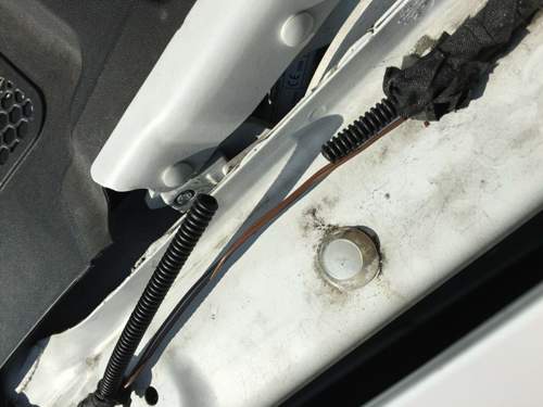

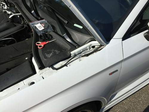

Anbei meine Erfahrungen:
Nach dem Wechsel auf die Audi A6-Kombidüsen (Strahl + Fächer) habe ich mich diesem Thema angenommen.
Leider war das Ganze doch nicht so einfach wie gedacht. Problem war, dass bei meiner A3 Limo (MJ15) anstatt eines dehnbaren PVC Wischwasserschlauches ein starrer „geriffelter“ Plastikschlauch verbaut ist. Dieser lässt sich nicht dehnen und war somit erstmal nicht kompatibel mit dem gekauften Rückschlagventil. Lösung beschreibe ich weiter unten.
Wo habe ich das Ventil eingebaut?
Nahe dem Motorhauben-Scharnier, Fahrerseite. Ihr seht es auf den Bildern. Die Stelle befindet sich unter einer Plastikabdeckung – welche zur Motormitte und nach oben hin abgenommen werden kann. Hier hat man ein relativ langes und vor allem gerades Schlauchstück zur Verfügung hat.
Problem:
Der Wischwasserschlauch ist aus hartem, nicht dehnbarem Hartplastik. Schlauchdurchmesser wohl 4mm. Das gekaufte 5mm Rückschlagventil passte nicht.
Lösung:
Ich habe mir also zwei 4mm Schlauchverbinder, einen Meter 4mm PVC Schlauch gekauft und das Ventil dazwischen eingesetzt.
Vorsicht & Tipps:
- ACHTUNG Wenn man den Wischwasserschlauch abmantelt – hier laufen auch die Stromkabel der beheizten Düsen! Habe den Verlauf der Kabel erst abgetastet und dann auf der anderen Seite mit einer Nagelschere die Ummantelung langsam aufgetrennt.
- Vorsicht – Rückschlagventil unbedingt richtig herum einbauen. Der aufgedruckte Pfeil entspricht der Flussrichtung des Wassers.
- Tipp #1: Den PVC Schlauch kann man in einer Teetasse mit kochendem Wasser aufweichen, dann ist er besser dehnbar und lässt sich leichter über das Ventil / die Adapter stülpen.
- Tipp #2: Zur ultimativen Luftdichtigkeit Richtung Wischwassertank habe ich noch einen Schrumpfschlauch an entsprechender Stelle angebracht, diesen am besten vor dem Zusammenbau darüberstülpen.
- Tipp #3: Zum Schrumpfen des Schrumpfschlauchs mit der Heißluftpistole habe ich die umliegenden Stellen mit Alufolie umwickelt.
Material:
- 1x KfZ Rückschlagventil (Ebay)
- 2x 4mm Schlauchverbinder (Ebay)
- 1x 4mm PVC Wischwasserschlauch (Ebay)
- Tesa Isolierband / Gewebeband
- Kabelbinder
- Schrumpfschlauch
Bilder des Aufbaus anbei.
Alles ist dicht, es funktioniert prima – das Wischwasser kommt zwar nicht sofort, aber deutlich schneller als zuvor. Im Winter werde ich halt etwas mehr Frostschutz untermischen als üblich.
Den komplizierten Aufbau kann man sich eventuell sparen, sofern man ein passendes 4mm Rückschlagventil findet.
