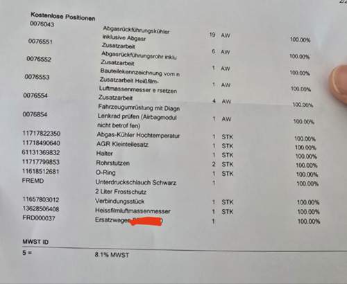

In diesem Rückruf wurde dies gemacht
Habe ich nicht mal bekommen ein Schreiben oder so.
Umgebaut habe ich selber, geht jetzt nur um die Zeit und den Leihwagen, wer das zahlt .
