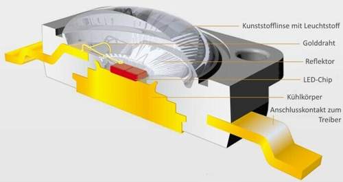

Die LEDs sind SMD-Chips. Die haben keine Reflektoren drin, wie die altbekannten 5-mm-LEDs vom Elektronik-Händler. Diese SMD-Chips brauchen zur Fokussierung des Lichtstrahls in der Tat externe Reflektoren. ;)

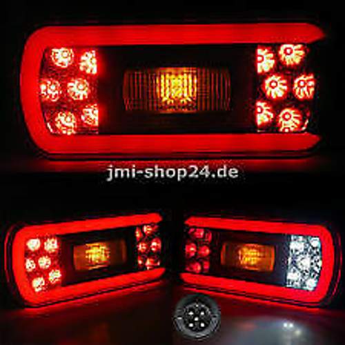

Nein, eher wie der Aufbau besagter 5mm-LED, nur ist der Reflektor extern. Quasi wie verdammt viele LED-Taschenlampen nebeneinander. ;)
Im Bild im Anhang kann man das bei den äußeren LEDs erahnen...

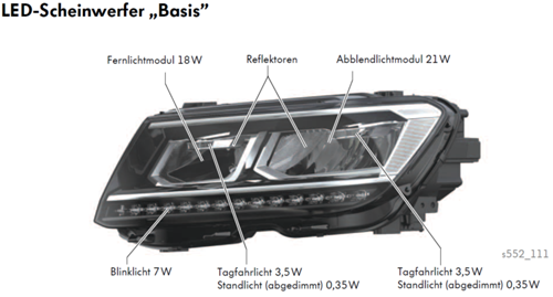

Da die LED´s heutzutage eine sehr hohe Lichtausbeute haben und warm werden, sind sie flach gebaut und mit einem Kühlkörper verbunden. Um das Licht auf die Straße zu bringen werden oft diese LED´s indirekt verbaut. Man sieht die LED nicht direkt sondern nur über den Reflektor (z.B. bei den LED Basic Scheinwerfern des Tiguan). Die LED gibt das Licht nicht direkt nach vor ab, sondern indirekt über den Reflektor. So ist es möglich das Licht besser zu bündeln und gezielter abstrahlen zu lassen. Auch bei Rückleuchten gibt es diesen Aufbau. Und so wie es aussieht gibt es eine Serie bei denen diese Reflektoren schadhaft sind.
