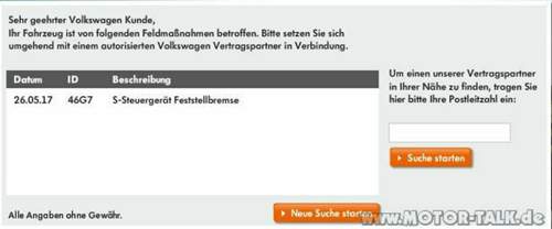

Eine aktuelle Rückrufaktion.
Auf der Service-Seite von VW nach eingabe der FIN sehe ich folgende Aktion:
26.05.17 46G7 S-Steuergerät Feststellbremse
Weiss einer mehr darüber?

Bekomme morgen das Update für die Feststellbremse aufgespielt. Dauert ca. 30 Minuten je nach Online-Verbindung mit dem Werk.
Betroffen sind wenige Fahrzeuge vom Modell Tiguan 2 und vom Golf 7.
Es geht um die Auto-Hold Funktion.
Da ist es bei einigen Fahrzeugen trotz aktivierter Auto-Hold Funktion dazu gekommen, dass diese noch weiter gerollt sein sollen.
Es handelt sich daher um ein reines Sicherheitsupdate.
Ob möglicherweise nachträglich vorgenommene Codierungen nach dem Update futsch sind, könnte man mir nicht sagen.
Werde morgen nachberichten.

So, das Update für das Steuergerät der Feststellbremse wurde heute aufgespielt. Alle nachträglich gemachten Codierungen für VZE, Komfortblinken, Nachtankmenge etc. bleiben erhalten und wurden nicht überschrieben.
Zur Info für alle diejenigen, welche das Update noch machen müssen.
