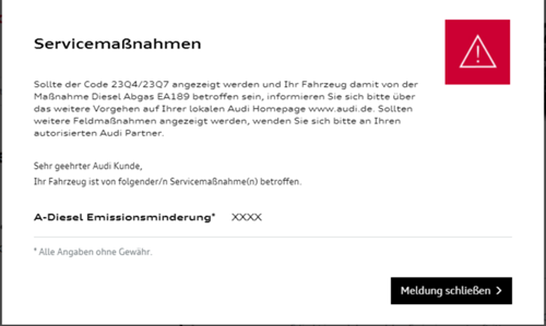

wenn ich mich auf myaudi einlogge erhalte ich nur diese "A-Diesel Emissionsminderung" meldung.

Ich habe keinen Eintrag bezüglich der Rückrufaktion "Zusatzheizer" in myAudi.
Hat denn schon jemand eine Info bekommen für seinen "3.0tdi"?
Kein Brief aber laut my Audi habe ich die Meldung. Fahre ein 3.0tdi bj Mitte 2012
Also bei mir laut MyAudi muss ich in die Werkstatt und laut 🙂 nein.
