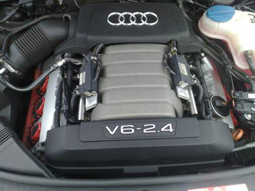

Rückrufaktion "Ersatz Zündspule"?
ich hab gerade beim 🙂 angerufen damit die mein Thermostat tauschen. Mir wurde am Telefon dann gesagt das es eine Rückrufaktion für eine Zündspule gibt, und die würden das dann auch gleich umsonst machen.
Ich hab dann auch direkt gefragt wieso denn nur eine getauscht wird, ich hab doch mehrere. Aber es ist wirklich nur eine Zündspule.
Muss eine neuere Aktion sein, da ich meinen Dicken erst Ende Januar beim Bremsentausch hatte. Weiß da jemand mehr darüber ? 2.4

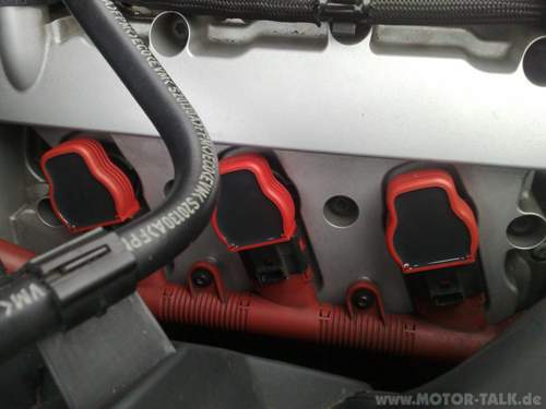

Habe grade neue bekommen aber das ruckeln ist geblieben genau so wie vorher also hat sich nichts verändert🙁
Frage müssen die Rot sein oder Schwarz?
Da bei mir wieder Rote eingebaut wurden!!! siehe Foto
Die Farbe hat nichts zu sagen, wichtig ist die Teilenummer auf den Zündspulen.
Wenn du es genau wissen willst, kommst du um den Ausbau wahrscheinlich nicht herum. Ich glaube nicht, dass man die Teilenummer sehen kann, wenn allein der Stecker abgezogen ist.
Meine Neuen sind schwarz,hab aber auch den 2,0TFSI.Die Farbe hat wohl nichts zu sagen.
Ich denke die Farbe wird nichts ausmachen, ist quasi wahrscheinlich nur gut aussehen wenn man die Haube aufmacht.
Meiner ist zurück, die Damen am Empfang konnten mir leider nichts sagen ob neue drin sind oder nicht. Auch nicht auf der Rechnung ersichtlich, da nur die Position Aktion 28 E 9 durchgeführt darauf steht mit 0€.
Nach dem öffnen der Motorhaube hab ich mindestens eine neu glänzende rote Zündspule gefunden. Die anderen hatten etwas schwarzen Schmutz dran, aber an der untersten Stelle sehen die dann doch neu aus kann ja von den Fingern sein, die ja immer dreckig werden wenn man am Auto arbeitet.
