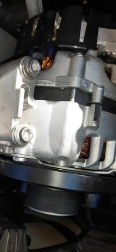

Heute den Rsg wechseln lassen. Ersatzteil sieht neu aus... nicht schlechter oder vergammeltes Altteil.

Heute morgen wurde gewechselt. Anbei Foto alt und neu...die lackierten Kupferspulen sind beim alten etwas dunkelgefärbter zur Unterscheidung.
RSG neu
RSG alt

Ich habe ja schon an anderer Stelle im Forum über den Zustand des in meinem A5 (EZ: 31.01.2020, ca. 3.500 km) im Rahmen der Aktion 27H2 verbauten Startergenerators berichtet.
Das Statorblechpaket ist verrostet und das Gehäuse stark korrodiert (s. Bild). Nach meiner Einschätzung ist das Teil mehrere Jahre alt. Vor zwei Wochen habe ich mich schriftlich an die Audi-Kundenbetreuung gewandt. Man hat mir geantwortet, man habe z. Zt. sehr viel zu tun. Kann ich aus Erfahrung bestätigen. Ich fahre seit 33 Jahren ausschließlich Audi-Neuwagen und habe schon so einiges erlebt. Vielleicht sollte ich doch die Marke wechseln.
Vor einer Woche habe ich mit der Audi-Kundenbetreuung telefoniert. Man teilte mir mit, der Vorgang liege bei der Fachabteilung.
Meine Frage: Hat jemand einen ähnlich gammeligen Ersatz für seinen Startergenerator erhalten? Ich bin dankbar für jedes Bild, auch von neuwertigem Ersatz, als Argumentationshilfe gegenüber Audi. Ansonsten bleibt mir nur noch der Kummerkasten der Auto-Bild oder mein Rechtsanwalt.

Kannst du die Teilenummer erkennen? Die neuen Teile haben mit Sicherheit eine andere Kennung als die alten. Das wäre schon mal ein Anhaltspunkt.
Bei mir sieht das so aus
@vip-klaus schrieb am 3. August 2020 um 10:18:31 Uhr:
Die Teilenummer scheint sich auf der "Rückseite" auf dem Kunststoffdeckel zu befinden. Da kommt man nicht so leicht heran.
Bei eBay wird ein Generator aus 2017 angeboten. Der sieht besser aus, als das minderwertige Ersatzteil, dass man in mein Fahrzeug eingebaut hat.
Also ich hatte extra 2 Fotos (alt/neu) eingestellt 3 Posts weiter oben...und gammelig war nix.
Danke! Habe ich gesehen.
