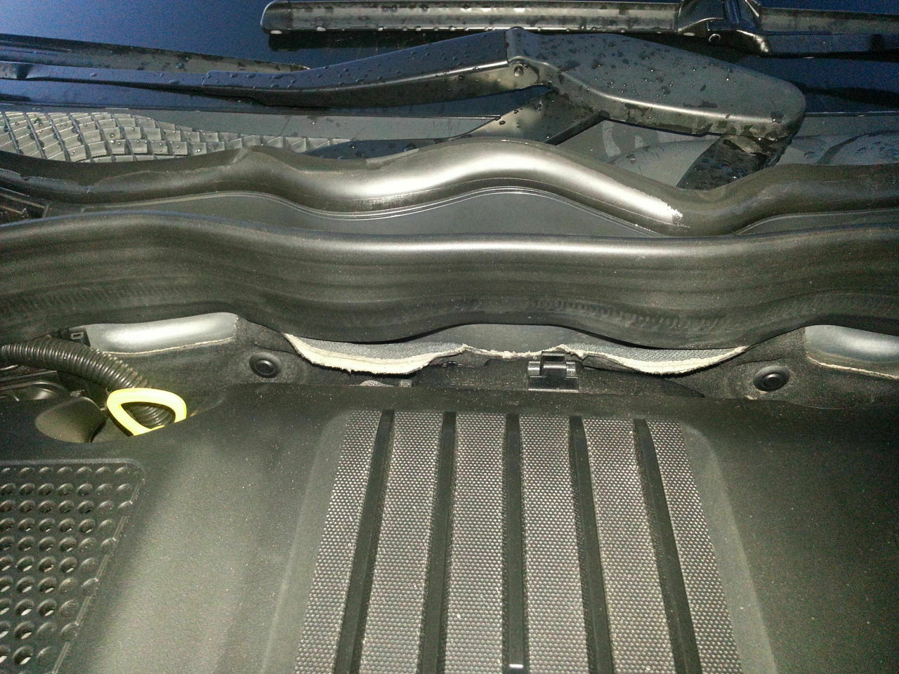

Mein E200 T CDI hat auch eine Dämmmatte, die von der Gummidichtung oben nicht mehr gehalten wird. Sie wölbt sich ein bisschen Richtung Motor.

Ich denke die Dichtung alleine bringt es nicht. Die kann nur verhindern, dass Wasser zwischen Stirnwand und die Matten reinkommt.
Wirklich halten tuen nur die erwähnten Halteklammer. Dabei wird wahrscheinlich die Dichtung auch ausgetauscht.

Mein Fahrzeug lt. Hersteller nicht betroffen, aber wie schon gepostet hängen die Dämmatten runter.
Dürfte dennoch wg. Werkspfusch doch so oder so kostenlos sein!?

Wenn nicht, kostet die neue Dichtung unter 20€. Wird nur aufgesteckt und in 10min eingebaut.
Drücke dir trotzdem die Daumen, dass es deine Werkstatt machen wird.

Also ich war ja Gestern mit meinem S212 200CDI Bj2012 EZ 12/2012 zum B-Service und ich habe den Meister direkt nach allen Rückrufaktionen gefragt. Er meinte meiner wäre von keiner betroffen.
Anbei das Bild von meiner Rückwand-Dämmmatte.
20150302-065534
@DanielS212 schrieb am 3. März 2015 um 11:33:27 Uhr:
Habe auch den S212 200 CDI, EZ 11/11. Gestern nachgefragt, meiner ist von keinem Rückruf betroffen. Jedoch sieht meine Dämmmatte genau SO aus!
Genau. Von keiner Rückrufaktion betroffen, demnach ist das was auf meinem Bild zusehen ist als "normal" zu bezeichnen. Beim 200CDI BJ2012
