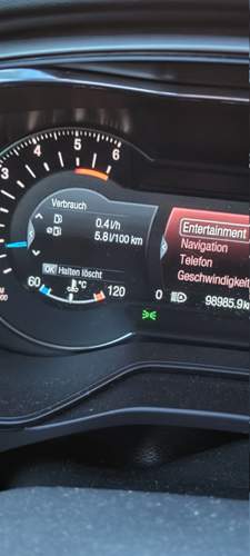

wenn der zuheizer läuft idas das normal. wenn alles warm ist, ist im stand 0.4-0.5l/h.
Hab meinen Mondeo 2,0l Diesel Automatik 180PS nun seit fast 2 Jahren und über 30.000m. das beste waren 0,6-0,7l im Stand.
Wenn ich dran denke, mach ich n Foto
Na glauben tu ich dir das auch ohne Bild. Aber ich hab das bisher noch nicht gehabt . Verzweifel nur damit, da ich eigentlich keinen Diesel fahre um nun 8-9l/100km zu verbrauchen statt 6-6,5.

Das mit dem Verbrauch war bei mir schon vor dem Update komisch. Ich hatte immer 0.7 bis 0.8. Wenn man sich Fotos von Inseraten anschaut sieht man häufig welche mit 0.4l/h. Das hatte ich noch nie. Klima Ist fast immer aus und ja Ich weiß dass sie auch automatisch aktiviert wird, aber doch nicht 365 Tage im Jahr.
Bin heute nur 70km gefahren, hatte aber davor genullt und bin jetzt wieder bei 5.5l/100km. War kurz in der Stadt und da ist der Durchschnitt gefühlt schneller gestiegenen als vorher. Ich könnte mir vorstellen, dass er jetzt versucht die Abgastemperatur bei niedrigen Geschwindigkeiten anzuheben. Auf der Landstraße ist sie vermutlich automatisch im optimalen Bereich.
Das letzte Stück muss ich 3min 30 fahren und beim einparken standen wieder 1.8l dran obwohl der Motor warm war. Leider war Start Stop an und hat dann abgeschaltet. Ich versuche bei niedrigen Geschwindigkeiten absofort genauer darauf zu achten.
Zusammenfassend kann ich sagen, dass mein Verbrauch etwas höher ist, aber nicht im Bereich von 2-3l.
Ja 0,7-0,8 war bei mir auch normal und im Winter und Hochsommer 1,0 auch.
Nach der Inspektion waren diese 1,8l bei mir noch häufig 2,2-2,4l/h . Bin mir nicht sicher ob das auch etwas von der Außentemperatur abhängt.
Ich fahre immer ohne Start-Stop und dadurch merke ich das auch immer.
Wenn du wartest während er die 1,8l Anzeigt, geht er dann irgendwann auch runter ?

Also ich arbeite im 3-Schichtdienst und fahre zwischen 33-75km zur Arbeit. Je nach Tageszeit fahre ich andere Strecken. Nach der Frühschicht die Strecke mit 75km , davon ca 60km Autobahn. Am Wochenende öfter mal Raus in den Garten oder zu den Schwiegereltern 30-45km Land und Autobahn. Würde es also als häufigen Stadtverkehr bezeichnen aber Kurzstrecke nur sehr selten.
Im Januar habe ich das Auto zur Inspektion abgegeben und wegen Abgasgeruch im Innenraum+ Drehzahlschwankungen. Auto stand 1 Woche bei Ford und die Ursache für den Abgasgeruch nicht zu finden ( Hatte das Problem schon seit Mai 2022 -> Aussage von Ford das kann bei der Regeneration Mal vorkommen und das Auto ist in Ordnung)
Ich fahre den Tank eher selten Leer und Tanke meist nach der Spätschicht oder wenn ich wegen irgendwelchen Artikeln eh an einer Tankstelle halte. Resete immer den Bordcomputer und verrechne den getankten Inhalt mit den gefahrenen Kilometern. Meist zeigt der BC 0,3-0,5l/100km weniger an als der errechnete Wert. Bei der ersten Tankfüllung nach der Inspektion kam ich auf 8,0l/h und dachte das würde an den Tests bei der Inspektion liegen und das die den vlt. Ewig haben warm laufen lassen.
Doch nach dem Tanken kam ich auf immer höhere Werte. Teilweise bis zu 10l/100km. Die Momentanverbrauchanzeige hat immer wieder 2,5l/h angezeigt und mein Abgasgeruch Problem wurde immer schlimmer.
Auto dann erneut bei Ford abgegeben und auch den Hohen Verbrauch angesprochen. Am Ende wurde eine Undichtigkeit am Turbolader gefunden und dieser erneuert. Drehzahlschwankungen während der Regeneration und Mehrverbrauch nicht gefunden.
Dann durch das Forum die Lösung für die Drehzahlschwankungen gefunden.
-> Da Ford keine Termine hatte habe ich das Drosselklappenteil und Saugrohrdrucksensor von einer freien Werkstatt einbauen lassen. Drehzahlschwankungen sind weg aber der Mehrverbrauch ist noch immer da.
Aber nur noch mit 2,0-2,2l/h
Auto also vor 2 Wochen wieder bei Ford abgegeben. Dort hat man das Problem erst nicht verstanden, dann mir gesagt es sei ein ,, Lesefehler " von mir da er im Stand ja l/h anzeigt und nicht l/100km.
Nachdem ich erneut erklärt habe was mein Probleme ist, hat mich der Mechaniker verstanden und bei der Probefahrt gemerkt was mein Problem ist. Jedoch mit der Aussage das es alles sein kann, aber ohne Fehlercode kann er nur Wild Teile tauschen. Haben dann die Batterie erneuert da die nur noch 63% hatte und alle Sensoren zurückgesetzt.
Getriebe hat er auch noch ins Spiel gebracht. Ansonsten soll ich laut der Werkstatt damit leben bevor ich teure Sachen tauschen lasse. Updates haben sie angeblich nicht gemacht.
Nun habe ich Werte von 1,8-2,0l/h.
Der Durschnittssverbrauch hat sich relativ Proportional angepasst zu den im Leerlauf angezeigten Verbräuchen.
Am Anfang 3-4l/100km mehr. Dann ca 2-3l/100km und nun bin ich bei ca.1,5-2l/100km.
Neben dem Verbrauch sind mir Dinge aufgefallen auf die ich vorher nicht geachtet habe oder nicht da waren.
- Der Wechsel zwischen Normalen werten und den erhöhten erfolgt meist für 1-3min nach stärkerem Gas geben oder Bremsen. Solange die Geschwindigkeit gleich bleibt erhöht sich dieser nicht wieder.
-Immer wieder leicht verringerte Leistung . Schaffe auf der Autobahn manchmal nur mit Müh und Not 190km/h. wenn ich es irgendwie Beziffern müsste so ca. 25% weniger.
- Gerade wenn diese 1,8l/h angezeigt werden auch Innerorts beim anfahren
- Getriebe Ruckelt leicht beim Schalten, egal ob P,R oder N ( Nur wenn 1,8l/h angezeigt wird )
- Nach Leichtem beschleunigen und vom Gas gehen schiebt er manchmal etwas nach für ca. 1sekunde.
-Beim Stärkeren Beschleunigen und vom Gas gehen, fällt der Drehzahlmesser um ca.200 Umdrehungen Rasant und geht diese direkt wieder Hoch
- Wenn ich im Stand in D nur von der Bremse gehe, fährt das Auto bei 1,8l/h im Stand auf 5-6km/h . Bei 1,0l/h zeigt das Auto trotz Rollen 0km/h an und manchmal 1km/h.
- Teilweise im Schubbetrieb beim Ausrollen oder Bremsen zeigt er mir nicht 0,0l/100km an sondern 0,1l
- Beim Bremsen mit langsamen Geschwindigkeiten oder bei Stopp and Go im Stau teilweise Werte von 30l/100km und im Stand ist dann immer der Höhere Momentan Verbrauch von 1,8l/h. ( Normal hat er hier Werte bis max. 10l/100km angezeigt) (s.Video )
- Nach Autobahnfahrten tritt das Problem auch im folgenden Stadtverkehr seltener auf.
- Manchmal bei 1,8l/h auch leichtes Drehzahlschwanken (+/- 50 U )

Bisherige Versuche/ Erkenntnisse :
Um in N einen Momentanverbrauch von 2,0l/h zu erreichen muss ich bis ca. 2000u/min drehen.
Wenn im Stand der Momentanverbrauch von 1,8l/h auf 1,0l/h sinkt. Geht ein Leichtes Vibrieren durchs Auto und der Motor wird durchs geöffnete Fenster deutlich Leiser.
Lüftung aus -> Kein Unterschied
Alle Verbraucher aus -> kein Unterschied
Lüftung ohne Klima auf ganz Kalt um zu schauen ob er trotzdem Kühler wird als die Außentemperatur -> Nein
Getriebe während der Fahrt auf N geschalten um zu schauen ob die Drehzahl schnell fällt und damit zu wissen das er regelmäßig auch wirklich richtig auskuppelt -> Tut er
Abgasgegendruck war laut der Freien Werkstatt komplett in Ordnung.
DPF ausgelesen als Leicht Beladen hinterlegt
Ich hab echt kaum Ahnung von Autos und bin bisher von einem Defekt ausgegangen. Wäre mir glaube auch Lieber als wenn das Update tatsächlich nun der Stand der Dinge ist. Mit nun ca.7,5l-8,0l/h lohnt sich der Dieselvorteil bei ca 20.000km im Jahr vermutlich nichtmal mehr gegenüber einem Benziner durch die Höheren Steuern und Versicherung. Mich wundert nur das ich seit Wochen alles durchsuche und dazu weder etwas beim Mondeo oder Kuga Gelesen habe.
Habe in einer Mondeo FB Gruppe auch eine Umfrage gemacht wie der Verbrauch im Leerlauf ist. Bei ca. 60 beteiligten waren 59 zwischen 0,6-1,0l/h. Nur einer hatte ähnliche Werte nach einem PCM Update. Von Januar bis jetzt werden doch viele Mondeos bereits in der Werkstatt gewesen sein und das Update erhalten haben.
Habe mir auch einen Carly Stecker zugelegt. Auch kein Fehler hinterlegt.
Weiß auch nicht welche Werte da interessant sind. Bzw ist viel auf Englisch und nicht annähernd so Benutzerfreundlich wie überall beschrieben.
Konnte bisher nur rausfinden das er oft auf diese 1,8l/h geht wenn die Temperatur an Sensor 1 und 2 des Kats in der Nähe der 200°C sind. Bei den 1,8l/h im Stand geht diese dann Logischerweise hoch Richtung 300°C +.
Angesaugte Luftmasse steigt von 8,5 auf 10,5g/s .
Merkwürdigerweise sagt er mir auch Kühlwassertemperaturen von 97-99°C an obwohl die Nadel im Warmen Zustand immer knapp unter 90° steht im BC.
Das war erstmal alles was mir bisher so aufgefallen ist nach der Inspektion. Da ich den Carly Stecker erst seit gestern habe, wollte ich bei Gelegenheit nochmal den Luftmassenmesser abziehen. Wollte das nicht ohne machen da er wohl ins Notlaufprogramm gehen könnte und ohne Fehler Löschen dabei bleibt.
