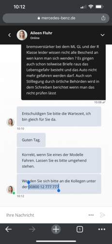

Gibt es eine Möglichkeit, meinen Händler vor Ort bei der Mercedes AG zu reklamieren, weil sie weiterhin behaupten, das seien gefälschte Nachrichten! Oder irgendeine Behörde, die für die Fahrzeugsicherheit in Europa zuständig ist?
@albi.ad8 schrieb am 21. Mai 2022 um 13:49:12 Uhr:
Ja hatte denen das auch erzählt … die meinten sofort Service Hotline melden diese hier Moment die sagen das kann niemals eine richtige Filiale gesagt haben … sofort anrufen und melden 😁

@Delali-family schrieb am 21. Mai 2022 um 14:02:00 Uhr:
Gibt es eine Möglichkeit, meinen Händler vor Ort bei der Mercedes AG zu reklamieren, weil sie weiterhin behaupten, das seien gefälschte Nachrichten! Oder irgendeine Behörde, die für die Fahrzeugsicherheit in Europa zuständig ist?Ja hatte denen das auch erzählt … die meinten sofort Service Hotline melden diese hier Moment die sagen das kann niemals eine richtige Filiale gesagt haben … sofort anrufen und melden 😁
Vielen Dank, werde es gleich melden.

Service Hotline anrufen denen das mitteilen wegen den Fake Vorwürfen und mitteilen die sollen das checken. Die meinten auch erst zu mir wenn keine Post kam sind sie nicht betroffen haben das aber aufgenommen zur Prüfung und Siehe da heute kam die Post … das Thema ist bei mir aber schon eh durch die haben das bei Mercedes bei mir sofort erledigt bevor die Post kam. Die wusste bereits Bescheid das ALLE betroffen sind.

Danke, ich habe die Mercedes AG bereits über den Live-Chat kontaktiert. Da sie geschlossen sind, werden sie mich so schnell wie möglich erreichen und sie auch darüber informieren, rechtliche Schritte einzuleiten, falls keine Maßnahmen ergriffen werden! Werde Sie auf dem Laufenden halten.
