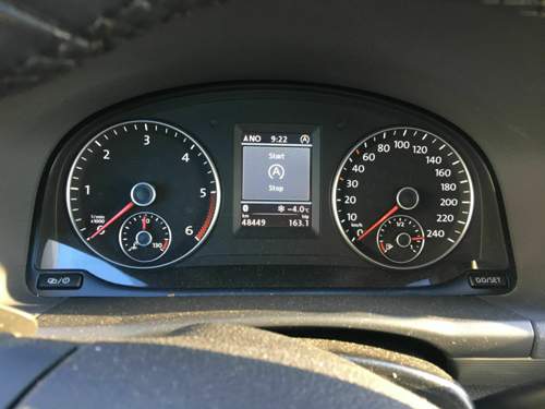

Nach dem Software Update geht Start/Stopp auch bei unter Null Grad.
Touran 2.0 TDI DSG BlueMotion, Bj.2012
Img-2467
Img-2468
Vorher nicht?
Bei 90 Grad Wassertemp. ist das doch wohl normal,oder????
