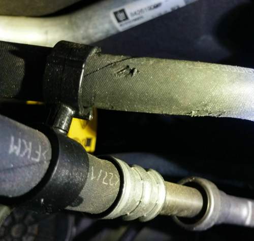

Hallo zusammen. Habe nun mal alle Rückrufe für den Insignia B durchgesehen und festgestellt, dass bei beiden die Abstellmaßnahmen vorhanden sind.
Nur ist bei einem auch die Leitung abgescheuert. Liegt das im Ermessen des FOHs wann er die tauscht?
Oder gibt es klar die Vorgabe, dass bei Scheuerspuren die Leitung getauscht werden muss?
01
Die Anweisung lautet:
"Die Kraftstoffschläuche prüfen und bei Bedarf ersetzen. Die Doppelklammern der Kraftstoffleitungen ersetzen und abschließend eine Tülle anbauen."
Dazu gibt es in der Arbeitsanweisung Beispiel-Bilder, wann Schläuche getauscht werden sollen.
@echo_echo schrieb am 28. Juli 2020 um 12:31:45 Uhr:
für mich sieht es auf deinem Foto eher nach Bisspuren (Marder) aus - Scheuerstellen sehen eig. anders aus. Außerdem sind bei dir schon die Abstandshalter verbaut und scheinen auch richtig zu sitzen.
Würde auch auf Bissspuren tippen. Ich hatte eine kleine Scheuerstelle und das sieht anders aus. Beim Scheuern können ja bei einer ebenen Fläche schlecht Riefen entstehen. Dann müssten ja kleine Steine dazwischen gewesen sein.
