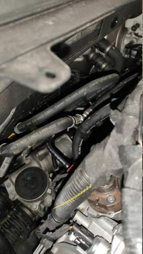

Interessant. Ich hab den Brief auch bekommen, habe aber an der Stelle gar keinen Clip?!
So wie ich das sehe, sind bei mir an der Stelle zwei andere Schläuche zusammengeclipst, als bei den anderen Fotos, die hier gepostet wurden (der mittlere und der obere).
Also da scheint was schief gelaufen zu sein! Vielleicht hat der FOH das Blatt mit der Arbeitsanweisung falsch interpretiert, aber eigentlich gehört der Clip/Abstandshalter zwischen die hinteren beiden Schläuche! Der vordere hat so ne 2 cm lange Schaumstoffummantellung drum. Es gibt für die FOHs eine bebilderte Anweisung, vielleicht hat da jemand Zugang und kann die mal hier posten...

Ich war ja noch gar nicht da zur Nacharbeit! Entweder das wurde vorletzte Woche bei der zweiten Jahresinspektion so gemacht, oder es ist bei mir von Werk aus so.
...ach so! Ich dachte, auf dem Bild sei das Resultat der Nacharbeit zu sehen, dann gibts ja Hoffnung...

Mein Schreiben kam Anfang der Woche. Termin am Freitag. Laut FOH ca eine halbe Stunde. Hab mir das aus Neugier heute mal angeschaut. Die Klammer hängt nur noch an einem Schlauch, der andere ist ausgehakt. Scheuerstellen konnte ich aber keine entdecken.
Bei mir wurde auch nur die Halterung der Schläuche ersetzt.
Scheuerstellen gab es keine.
Meiner steht seit Montag beim FOH und hat auch Scheuerstellen. Der Ersatzschlauch ist bestellt, aber wohl derzeit nicht lieferbar. Vom Hof fahren durfte ich nicht mehr. Mir egal; der gestellte Ersatz-Grandland ist auch ganz nett ;-)
