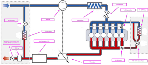

Gab es da nicht einen Hersteller, der gute Erfahrungen :D mit Softwareupdates gemacht hat, die die Abgasreinigung betrafen? Da kann sich Volvo ja Tipps holen.
Das AGR-Thema ieht ein bisschen aus wie die Variante den Teufel mit dem Beelzebub austreiben. Man löst ein Problem und schafft ein anderes.
Ich hoffe, das auch bei Volvo und nicht nur hier im Forum Experten an dem Problem arbeiten. Mal sehen, was die präsentieren. In Foren werden Probleme gerne wahlweise als unlösbar oder ganz einfach lösbar beschrieben. Je weiter der Experte vom Problem entfernt ist, desto schneller hat er die Lösung. :D

...jenem Experten - ob fern oder nah, dem es gelingt, die per Hochdruck-AGR eingeleiteten Abgase rußfrei zu machen, dürfte eiin Tophonorar in der Autoindustrie winken.
Ich machte mir bei meinem vorherigen Auto die Mühe, den Ansugkrümmer und AGR Ventil auszubauen und zu reinigen. Das Fahrzeug, ein Toyota Land Cruiser, hätte zu dem Zeitpunkt 220.000km drauf und zeigte, ausser Nageln keinerlei fehlerhafte Funktion.
Die Menge Teer, die wir da rausholten war schon erschreckend. Eine volle Verschlusskappe einer großen Spraydose kam da zusammen. Dass da weder eine Fehlfunktion, noch Leistungseinbuße oder Mehrverbrauch zu bemerken war, verwunderte mich schon.
Warum nur werden die Abgase vor dem Partikelfilter und nicht danach dafür eingeleitet? Sollte diese nicht rußfrei und das Entstehen von teerigen Ablagerungen verhindern?

@Elch25 schrieb am 30. Juli 2019 um 10:28:47 Uhr:
Nur so meine bescheidenen Gedanken dazu.
Wird mittlerweile ja auch gemacht und wäre auch von vornherein gemacht worden, Stände da nicht der Gewinnmarge im Vordergrund. So war es halt die günstigere Lösung.

...den Abgriff und die Rückführung der gereinigten Abgase hinter dem DPF nennt man Niederdruck-/Niedertemperatur-AGR (ND-AGR). Der Nachteil dieser Lösung besteht darin, dass bei Kaltstart, geringer Last und kalten Komponenten (ND-AGR-Kühler, ND-AGR-Ventil, Verdichter) die Kondensation des Wassergases in Verbindung mit anderen Inhaltsstoffen des Abgases zum chemischen Angriff auf die Oberflächen führt. Außerdem besteht die Gefahr der Tröpfchenkorrosion der Verdichterschaufeln.
Dies ist der Grund für das geschmähte "Thermofenster".
Vorteil der ND-AGR ist der ansonsten unbeschränkte Einsatz in allen Betriebsbereichen.
Mit der von VOLVO und BMW bevorzugten Hochdruck-/Hochtemperatur-AGR (HD-AGR) bedarf es keines "Thermofensters". Die übrigen Kaltstartemissionen sinken wegen des schneller aufheizenden Oxy-Kats ebenfalls.
Nachteil der HD-AGR ist der auf Leerlauf und Teillast beschränkte Einsatzbereich, da mit HD-AGR bei höheren Drehzahlen (>3.000UpM) und Lastzuständen (dort schon bei geringerer Drehzahl) die sog. "Schwarzrauchgrenze" erreicht wird, jenseits derer erhöhter Rußanfall den DPF überlasten würde.
Für EUR5 war HD-AGR ohne weitere Manipulation hinreichend. Für EUR6dtemp bedarf es der Kombination aus ND-AGR, HD-AGR, Speicherkat und SCR (AdBlue) - s. Bilder.
Luftmassensystem
ND-/HD-AGR -Gewichtung
