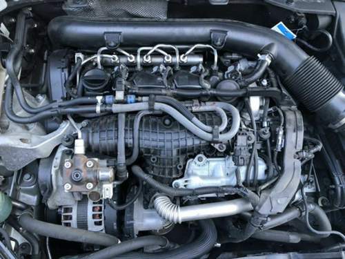

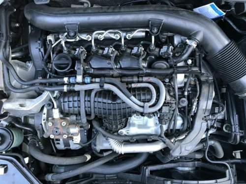

Hier mal photos vom v70 3 mit D4204T5:
1233d5e0-e46d-4d87-b899-d3987ff3e010
D1f4bc37-3cc6-44ef-8ece-74d8c7758499

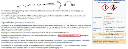

@maxmosley schrieb am 07. Feb. 2020 um 13:2:42 Uhr:
Das darin enthaltene Frostschutzmittel entzündet sich >405°C und kann anschließend die Öl-Ruß-Ablagerungen entflammen , die ja jeder moderne Diesel im Ladelufttrakt sammelt.
Das Frostschutzmittel entzündet sich nicht wirklich, sondern die Rußpartikel / Ablagerungen.
@Haubenzug schrieb am 8. Februar 2020 um 16:25:58 Uhr:
...aber eben nicht von selbst.
Nö, durch starke Hitzeeinwirkung.

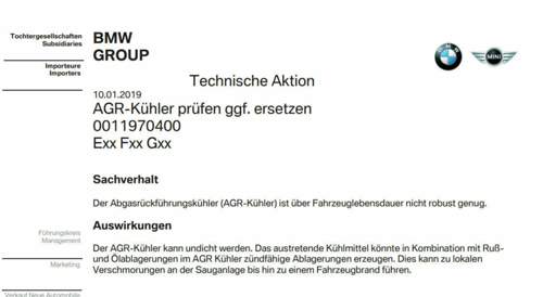

@Haubenzug schrieb am 8. Februar 2020 um 18:34:56 Uhr:
...vielleicht hilft's:
Technische-aktion-agr-kuehler
Wenn BMW das so schreibt.
Ich habe allerdings auch noch nie Glykol als Frostschutz brennen sehen. Ölkohle aber sehr wohl.
So what. Wenn die Kiste abfackelt, ist es dann auch egal. Die richtige Mischung macht es wohl.
......brennt auch ohne Mischung:
Glykol
@maxmosley schrieb am 8. Februar 2020 um 19:39:38 Uhr:

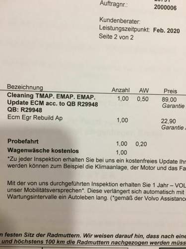

So grade den zweiten Brief bekommen wg. RÜCKRUFAKTION R29939 /29947 werde ein Termin machen und berichten. Gruß @ all
am 11. Februar 2020 um 20:17
Eben 500Km nach dem AGR-Update gelaufen. Schaltung funktioniert fast wie im Sport-Modus (es wird etwas überdreht). Evtl. liegt es an ECM sowie CEM Modulen Update. Verbrauch hat sich definitiv nicht erhöht.
Fahrzeug: V70/D4/181/Automatik
