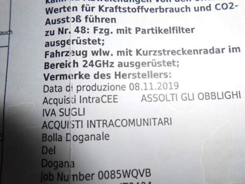

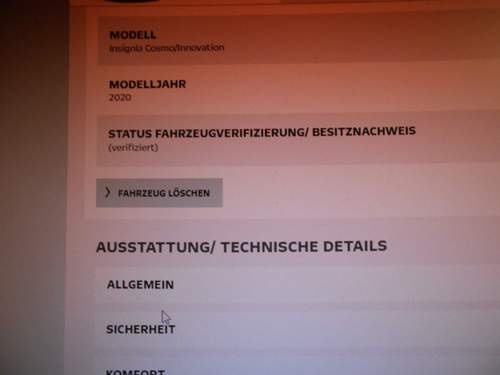

Interessant ist ja schon dass da im Rückruf „Baujahr 18“ steht und meiner 30.6.17 trotzdem darunter fällt - Brief heute erhalten. Meiner ist ja mejnes Wissens nicht MY 18 sondern eher MJ 17.5?
Wollte jetzt auch nochmal schauen was meiner genau für ein Baujahr ist
Da steht bei mir unter 6
02.07.2019
Habe meinen aber erst im September 2019 neu konfiguriert und nach meinen Wünschen bauen lassen
Wie geht
Unter 6. steht nur das Datum der Typgenehmigung, ein genaues Baudatum findest du in den Papieren nicht.
Ah ok besten dank
Hallo alle miteinander, meiner ist EZ 10/17 und ich habe auch Post vom Konsumentenschutzministerium bzgl. des Rückrufes bekommen.
@Omegabesitzer schrieb am 28. November 2022 um 15:00:01 Uhr:
In meinem Brief stand nicht Baujahr 2018 sondern Modelljahr.
COC, My Opel
Dscn1997
Dscn1998
Ist doch alles nichts neues. Es wird ja nicht erst am 01.01 oder 01.07. mit den jeweiligen meinen Modelljahren bzw. Modelhalbjahren begonnen.
War nur ein Hinweis wo die Daten zu finden sind.
