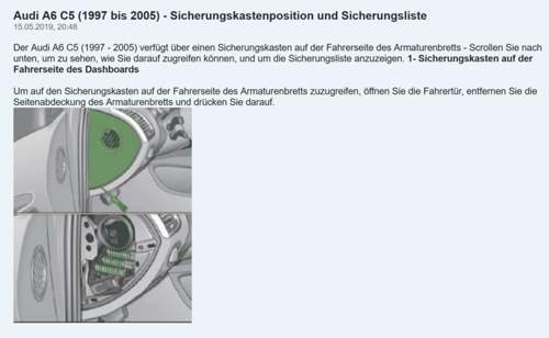

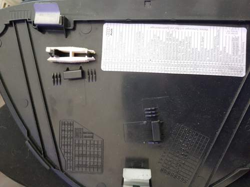

Guten Morgen.
Man könnte das ganze eingrenzen, dazu bedarf es aber weiterer Infos.
Kommt die Fehlermeldung auch, wenn kein Anhänger dran ist?
Bin mir auch ned ganz sicher, ob bei allen 4B C5-Versionen die Sicherungsbelegung gleich ist.
Auf dem Deckel von der Sicherungsabdeckung ist die Belegung angegeben.
Hab Dir paar Bilder dazu beigefügt.
20210426
20210426
Sicherungen
+6
