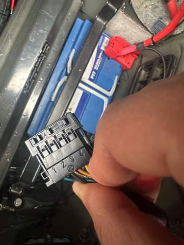

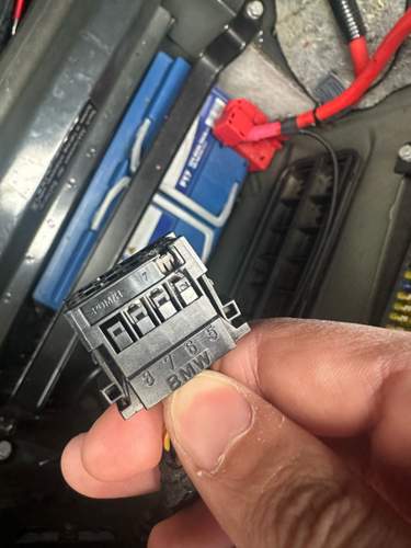

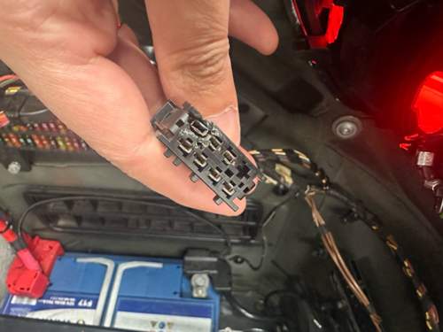

Moin kriege andauernd Fehlermeldungen wegen meinem Rechten Rücklicht nun hab ich gesehen (Bild) das es etwas angeschmort ist, finde aber online den Stecker nicht habt ihr da vllt einen link für und wie tausche ich den am besten muss die Batterie abgeklemmt werden ? Und auch die Stelle wo der Stecker reinkommt hat was abbekommen aber denke mal das geht noch oder ? Danke im Voraus
+2
5 Antworten
...hier - wie auch andere Ersatzteile
https://www.leebmann24.de/.../?series=e60&typ=ne51&og=05&hg=61
Zu "Kontakte aus-pinnen" bzw. "Entriegelungswerkzeug" gibt es Quellen im Netz.
Am Rücklicht gibt's kein Dauer-PLUS.
Wenn beim Basteln niemand blinkt, bremst oder Licht einschaltet, ist das Rücklicht spannungsfrei.
Themenstarteram 3. November 2023 um 10:53
Super vielen Dank
Das Steckergehäuse allein tauschen wird nicht reichen.
Themenstarteram 4. November 2023 um 10:35
Echt nicht ? ich dachte eher die Leiste sieht ok aus vllt bisschen reinigen
Ich spreche von dem Mutterstecker. Das Gehäuse ist nicht das Problem sondern die verschmorten Stecker innen musst du unbedingt tauschen wenn du die nicht astrein blank bekommst.
Ich würde neu einlöten.
Sonst bleibt die Gefahr das ein Übergangswiderstand bleibt und das ruckzuck wieder verschmort.
Den Vatersteker am Gehäuse kann ich nicht beurteilen aber da gilt im Prinzip das Gleiche.
