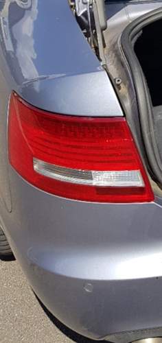

Das linke Rücklicht meiner Limo fällt sporadisch aus. Ich habe es schon mehrfach aus- und wieder eingebaut, die Kontakte sind sauber, Wasser ist kein drin und der Lampenträger ist einwandfrei.
Ich fahre los, alles ist ok und mal nach ein paar km (Licht war vorher wegen TG schon an) meldet er im Sekundentakt wie eine Leuchte nach der anderen ausfällt. Diese brennen dann auch nicht mehr. Schliesse ich das Auto, warte auf Busruhe und schliesse erneut auf, funktioniert wieder alles - und dann wieder ein paar km bis zu ein paar Tagen.
Hat jemand eine Lösung?

Das sind die gleichen Symptome die ich auch hatte.
Ich denke dass der Massepin des Lampenträgers korrodiert ist.
Wenn man sich den Lampenträger so anschaut sieht er einwandfrei aus. Erst im Vergleich zu einem Neuen sieht man die minimale farbliche Veränderung.
Nach dem Tausch des Lampenträgers ist alles wieder seit über einem halben Jahr in Ordnung.
Mit 30-40€ ist die Investition auch noch vertretbar.
Hatte das selbe Problem bei meiner Limo, nur rechts!
Massepin wurde getauscht und seit dem IST Ruhe. Aber den lampenträger solltest du lieber gleich mit tauschen!

Der im Stecker selbst. Hast du LED rückleuchten?
Am Anfang ging bei mir auch nur das ganz rechte birnchen und die anderen waren aus, aber danach war irgendwann alles weg. Aus dem Grund war ich bei Audi, weil ich nicht genau wusste was los ist.
Deswegen sollte man den lampenträger tauschen, da die leiterbahnen auch mit zusammen hängen bzw. Ne Macke danach haben.

Ich habe das Problem mit KONTAKT61 Kontaktsprach behandelt.
Ich selbst hatte auch das Problem und schon 3 mal die rechte Rückleuchte ausgebaut.
Es war definitiv der Massepin korrodiert, schon richtig dunkel.
Dann habe ich ihn immer wieder gesäubert und eingesprüht und es war 20km Ruhe. Danach ging es wieder los.
Dann beim letzten mal wieder den Kontakt zaubergekratzt regelrecht mit einem Schlitzschraubendreher.
Danach dann KONTAKT61 draufgesprüht und wieder zusammengebaut.
Seit dem ist (egal welches Wetter) definitiv Ruhe. Keine Probleme mehr mit ausfallenden Lampen.
Ich habe mir das Spray nur geliehen gehabt, ist für Elektronikartikel. Nach dem Erfolg habe ich mir direkt auch ne Pulle gekauft.
Ich hatte das Problem an beiden Seiten. Es war die Masse Leitung. Wurde überbrückt, seitdem ist ruhe
Ich hatte ein Ähnliches Problem der rechten Rückleuchte.
Bei mir waren es die zwei pins in der Rückleuchte selbst. Wenn man den Deckel abnimmt sind zwei pins die den Leiter berühren.
Bei mir hatten beide "plastikröhrchen" wo die Kontakte drauf liegen einen Riss , sodass nach ein paar Tagen die Kontakte einfach in das "Röhrchen" gerautscht sind und nicht mehr genug Druck gegen die Leiterplatte hatte.
