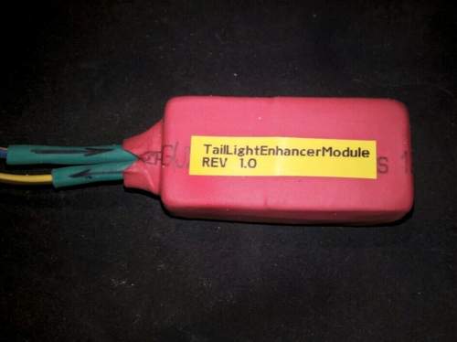

Habe meine Rückleuchten vom V70 III pre-facelift modifiziert. Jetzt leuchten auch die senkrechten Leuchten in der Heckklappe. Sieht gut aus,geht schnell und kostet 35 €. Schaut euch den Link an. Vielleicht ist das ja eine Alternative zu den teuren Facelift Rückleuchten......
https://youtu.be/wfV309P-Sfg

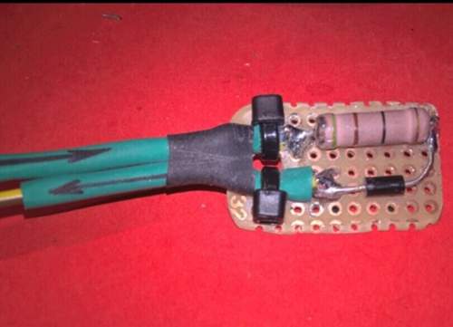

@Volvo850Volvo740 schrieb am 9. Oktober 2017 um 14:58:10 Uhr:
Dankeschön,
ich mach in den nächsten Tagen eine Videoanleitung, wie man das selber machen kann und verlinke dann in diesem Threat, okay?
Diode kannst diese verwenden: 1N4001RLG
Widerstand nimmst am besten einen mit Metallschicht mit 51 OHM.
Der Ablauf ist: YE-VT (License Plate light) —> Widerstand 51 OHM --> 1N4001RLG >I --> GY-BN (Break light)
Gibt es eine Empfehlung für die Watt Zahl des Widerstandes? 51Ohm finde ich von 0,25W-3W.
Einfach zusammenlöten oder auf eine kleine Platine stecken?
Meiner ist 2W, denke mal mehr als ausreichend. Ob du es so zusammen lötest oder auf eine Platine steckst ist geschmackssache

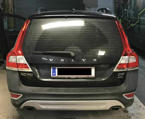

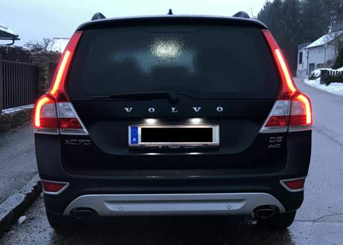

Ich habe auch lange mit den Gedanken gespielt so ein Modul einzubauen.
Aber ich habe mich dagegen entschieden und gleich die kompletten Rückleuchten gegen die Facelift gewechselt da ohnehin eine Bremsleuchte defekt war.
Ist alles Plug n Play.
Man braucht nur einen Adapter da die Facelift Leuchten etwas anders geschaltet werden:
https://vparts.se/.../...nya-bakljus-14-17-till-volvo-v70-xc70-08.html
Danke an @helicopterpilot für die freundliche Unterstützung bei der Bestellung!!
Ergebnis siehe Fotos.
Erste-heckleuchte
Fertig
Licht-an
@Dreamfish schrieb am 20. Dezember 2018 um 09:23:17 Uhr:
Wenn ich die Preis auf der Website zusammenzähle komme ich auf fast 1000€ für die Umrüstung, das Modul kostet nur ein paar Euro, wäre daher für mich keine wirkliche Alternative.
Ja klar das sind schwedische Preise.
Ich habe meine nicht von Volvo bezogen sondern direkt von Hella.
Da gabs einen Ausverkauf und die vier Module kosteten etwas über 400 Euro.
Natürlich nicht wirtschaftlich aber der Style macht es wieder wett :-)
