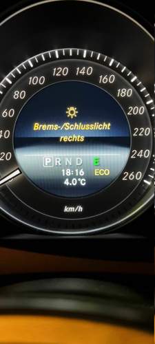

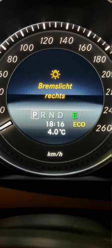

Also ich habe alles so gemacht wie die Lösung hier. Aber jetzt kommt fehler meldung brems licht und brems/schluss licht. ?
16378605722905298713647066036211
16378605852493996465026145859126
zeig uns mal Bilder von der Rückleuchte und deiner Arbeit. Das sieht fast so aus, dass da keine Verbindung besteht oder du hast evtl im Gehäuse was abgetrennt
Habe den fehler behoben. Ein pech das eine glühbirne kaput ging..
Alles gut' dachte ich mir auch so aber habe nichts abgetrennt. Die glühbirne hat sich auf pech verabschiedet. Direkt diesen ersetzt und geht wieder.
