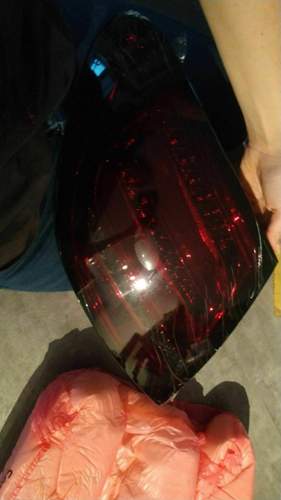

Kurzes Update, Rückleuchten kamen heute um ca 10 Uhr Zuhause an.
Versandzeit also schon Mal Top, gestern losgeschickt, heute da.
Meine Freundin hat schnell ein Foto gemacht, ich selbst arbeite auswärts und kann zur Qualität usw erst am Freitag was sagen, ebenso wie der Einbau.
Es sind Platinen mit Steckverbindung separat eingepackt, ich vermute diese dienen dazu um sie im Vormopf zu verbauen, damit die LEDs vernünftig leuchten.
Der Mopf wird sie vermutlich nicht benötigen.
Bin schon ziemlich gespannt 🙂
Img-20210105-wa0009
Bild vom E prüfzeichen wäre interessant.
Sorry, auch das wird vor Freitag nichts. Wir haben einen Säugling Zuhause und du kannst dir denken das meine Freundin da alleine besseres zu tun hat als auf meinem "Bastelscheiß" E-Nummern zu suchen 😉

Die Platinen die da mitgeliefert wurden wirst du schon brauchen, wenn vorher keine LED-Technik verbaut war, egal ob MOPF oder VorMOPF. Denn LEDs ziehen wesentlich weniger Strom, weshalb ein Ausfall der Leuchte(n) gemeldet wird. Die Zusatzplatine ist ein "Adapter" mit Bypass-Widerständen, über die die Stromaufnahme erhöht wird, so das im KI keine Meldung über defekte Leuchten ausgegeben wird. Und wie gesagt macht das vom BJ her keinen Unterschied, die haben alle CAN-Bus und wenn keine LED-Leuchten codiert sind muß da eben anders geholfen werden.
@Crizz schrieb am 5. Januar 2021 um 16:00:43 Uhr:
Deine Aussage stimmt grundsätzlich. Im Mopf sind aber immer LED Leuchten (mit Ausnahme der Brems- und Rückfahrleuchte) verbaut, also macht es schon einen Unterschied ob Mopf oder Vormopf. Im Vormopf gab es maximal LED Blinker, der Rest war immer in Halogen.
Von daher vermute ich, das die Platinen im Mopf nicht benötigt werden, da immer LED.
Ist aber, wie gesagt, nur eine Vermutung und ja eigentlich auch völlig irrelevant. Die Platinen sind dabei, entweder man braucht sie oder nicht 🙂 Ich probiere es erst mal ohne, wenn das nicht läuft werden sie angesteckt.
Ist ja im Grunde egal, ob sie gebraucht werden zeigt sich ja dann quasi von selbst, wie du schon sagst - und wenn sie gebraucht werden, mußt du sie nicht extra kaufen 🙂
