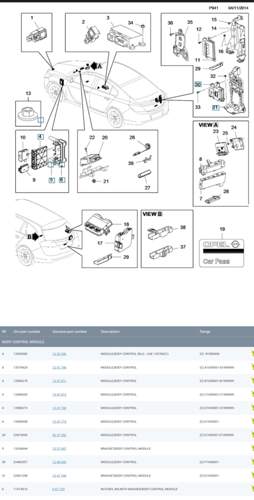

No. 4 & 30 is body module
No.10 is headlight modul, its attached to front body modul.

TIM Steuergerät defekt.
Steht auch bei dir als aktiver Fehler drin.
War zumindest bei meinem damals Defekt, mit gleichen Fehlerbild

Das problem ist, dass ich überhaupt keine Anhängerkupplung habe.
Das TIM ist auch für die Heckklappe zuständig
