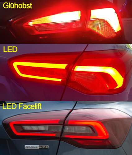

Die Rückleuchten des FL gefallen mir aber besser als meine. Sind nur Nuancen, aber besser.
Mich würde deshalb interessieren, ob diese FL-Rückleuchten in des VFL (also meinen) passen würden.

Um mein Vorhaben noch mal zu verdeutlichen, folgendes Bild:

Ruecklicht-unterschiede
Schade das Bremse und Blinker vom Birnbaum sind.

Ja, für den Kombi. Habe LED Rücklichter .
Mit freundlichen Grüßen
Themenstarteram 29. Juli 2023 um 11:57
@IcemanFord schrieb am 29. Juli 2023 um 11:54:15 Uhr:
rechts/außen 2651327 NX7B-13404-HB
rechts/innen 2556559 NX7B-13A602-HB
links/außen 2651337 NX7B-13405-HB
links/innen 2556563 NX7B-13A603-HB
Das H steht für den Kombi.
Alle 4 Teile originale Ford etwa 680€ (online)
Du könntest also 1:1 tauschen.
