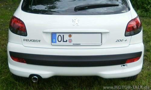

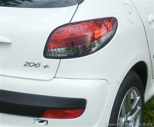

Themenstarteram 23. Mai 2010 um 22:00
O.K
Ich habe die hier genommen
klick
Ist natürlich wie immer Geschmacksache aber mir gefallen die gut da unauffälliges, schlichtes Design.
Das störte mich ja auch so an den original Leuchten...dieses Mickey Mouse-Kindergarten Design :D
Bild-3
Bild-2
Bild-1
am 24. Mai 2010 um 8:34
Hey,
Das sieht echt klasse aus, an deinem weissen +!
Schöner Mod und beim Preis kann man ja nichts sagen.
hoffentlich halten sie ne Weile und sind dicht...
Murxer
Also ich finde die passen echt genial!
Sieht echt gut aus.
MfG
