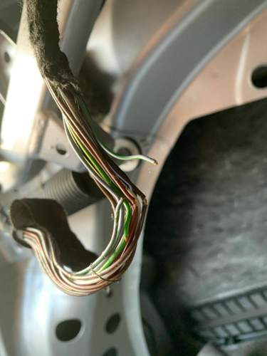

So wie ich das sehe ist das die Linke Innere Leuchte. Wenn es ganz blöd läuft ist das ein Kabelbruch im Kofferraum bzw dem Kabelbaum der zur Fahrgast zelle läuft. Die Lampe bzw der Plus Pol müsste sich da schon mit einem Stromführenden Kabel zusammen durchgescheuert haben, es wäre aber nicht der erste Kabelbaum der dort Kaputt geht.
Wenn du die Kofferraum Klappe öffnest siehst du rechts eine Gummi Tülle durch die die Kabel laufen. Dort mal kontrollieren in dem du den Kabelbaum frei legst. Ansonsten auslesen, ich tippe aber auf einen Kabel Fehler.

So wie das aussieht schaltet sich die Rückleuchte ein wenn du die Kofferraum Klappe zu machst. Das würde meinen Verdacht erhärten das da was mit dem Kabelbaum in der Kofferraum Klappe nicht stimmt bzw an der Knickstelle die in den Fahrgastraum geht. Hast du mal den Kabelbaum im Kofferraum angeschaut?

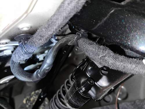

Na guck Fehler gefunden

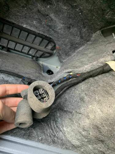

Ich habe noch folgendes in der linken Seite gefunden, was sind das für Stecker?
Das sind die Stecker für die Anhängerkupplung (Vorbereitung)

Ich glaube das reicht,da der Kabelbaum der da an der linken Seite durch läuft für die Beiden Inneren Hecklampen und die Kennzeichen Beleuchtung ist.
Doof das AUDI den Kabelbaum da zu kurz gemacht hat bzw nicht auf Durchscheuern gesichert. Naja wenn du es selbst reparieren kannst gehts ja noch aber ich möchte nicht wissen was AUDI dafür verlangt.
Das mit den Kabelbäumen ist schon lange ein Problem an beweglichen Durchführungen. bei meinem 8P waren mehrere Adern an der Fahrertür kaputt. Das lernen die auch nicht mehr. Jeder mm Kabel weniger spart geld.
Ich hab die blanken Stellen jetzt erst einmal neu isoliert und das gekappte Kabel löte ich. Die Stelle war so unglaublich einfach ausfindig zu machen, im Kofferraum geht oben die Klappe ründlich rein da wirft das Kabel dann einen unangenehmen Bogen...
