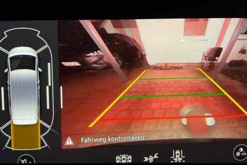

Hi zusammen,
sind eure Rückleuchten (beim Rückwärts fahren nachts) eigentlich auch so stock düster wie meine beim Edition?
Also wenn man in die Kamera schaut ist einfach alles um einen rum nur dunkel.. Mein alter A6 dagegen wirkt Taghell.. bin ausgestiegen weil ich dachte die Glühlampen sind defekt.. bin da schon sehr enttäuscht muss sich sagen.

YEP Ausleuchtung rückwärts ist eher gering in der Nacht, das kann ich bestätigen.

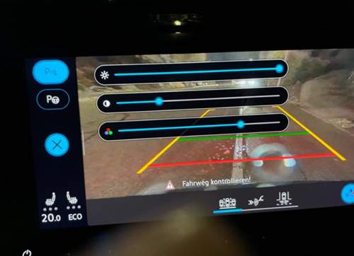

Ich muss nochmals auf die Rückleuchten zu sprechen kommen.
Gestern stand ich abends an einem nicht beleuchteten Parkplatz und fuhr Rückwärts.
Die Rückfahrkamera war komplett schwarz, da sieht man über garnix. Ist das wirklich bei euch auch so oder ist meine Kamera Defekt? Ich habe verschiedene Einstellungsmöglichkeiten am Bild versucht, aber das bringt alles nichts.
Selbst unser Dacia Spring bringt ein brauchbares Bild der RFK bei Nacht. Das kann doch nicht normal sein?
Ja, das ist ungewöhnlich!
Für das Rückfahrlicht leuchtet nur der 5 cm x 1 cm große LED-Streifen an der Hecktür.
Der feste Teil des Rücklichts verfügt über eine kleine LED.
Wenn der gesamte weiße Streifen die Welttheorie wäre, gäbe es beim Rückwärtsfahren sicherlich genug Licht.
So könnte auch das Kamerabild genutzt werden.
Deshalb habe ich vor, irgendwie hinten eine zusätzliche LED einzubauen.

Ich habe folgende Einstellung vorgenommen und finde es gut so.
Interessant, ich kann mich auch dem anschließen, dass die Kamera beim Rückwärtsfahren echt dunkel ist (bzw. wenn es kein Licht außen gibt, bleibt es dunkel, weil die Rückfahrlichter nicht ausreichend ausleuchten) Habe die Einstellungen von DiMa31 bereits auch ausprobiert. Keine Besserung. Meine Freundin hat einen Skoda Enyaq und bei dem verhält es sich genauso. Das scheint also ein VAG-Problem zu sein…
Beim enyaq gab es dazu aber bei meinem Schwager ein se-update und seitdem sehen sie auf dem Bild auch was...
Vielleicht ist das hier auch ein Thema? Bei unserer Kamera haben wir keine Probleme

Kann es sein das es dieses Menü zum Einstellen nach dem neuesten Softwareupdate nicht mehr gibt?
Vielleicht bin ich auch zu doof das zu finden aber im Parkmenu für "Rückwärts" "Anhänger" und Park assist" finde ich keine Einstellung dazu um die Kamera zu Erhellen, es ist zwar nicht schlecht aber es könnte doch noch etwas besser sein, mein SCÉNIC hat nachts immer auf schwarz/weiß umgestellt - naja die Kamera funktioniert auf jeden Fall und das ohne aussetzen etc
@TiGeRLooP das Menü befindet sich direkt in der Kamera wenn man den Reduregang drin hat
