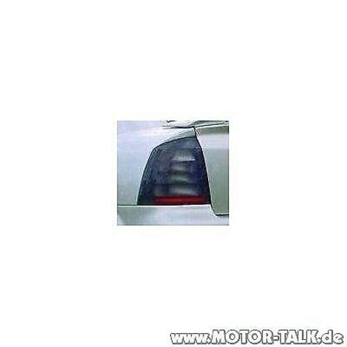

habe mir diese Rückleleuchten bestellt und weis aber jetzt nicht so recht ob ich sie überhaubt verbauen kann.
Meine Frage benötige ich jetzt noch zusätzlich selbstreflektierende Rückstrahler an der Heckschürze (wie auf Bild) oder geht das auch ohne wie bei der Artikelbezeichnung beschrieben weil ich mal gehört habe das man rote Rückstrahler haben muss.

War gerade nochmal schauen und hab folgende Daten auf der Rückleuchte gefunden:
Rechte Leuchte
ESDEPO
01-442-1916-R1
00F
01 2a
00 R
02 R-SI
E4 (im Kreis)
10521 (+Pfeil nach rechts)
Linke Leuchte
ESDEPO
01-422-1916-L1
00F
01 2a
00 R
02-R-SI
E4 (im Kreis)
10521 (+Pfeil nach links)
Tschau Marcus
E4 is Holland
die Rückleuchten sind bereits bekannt
auch im Astra Forum
wie ich schon sagte mit gültigem E-Prüfzeichen darfste die ohne weiteres anbauen und fahren

kannste weglassen
die Rückleuchten haben bereits welche integriert...

Wenn ich nach folgenden Links hier oder hier von StVZO §53, Abs.4 urteile, dann musst du die roten Rückstrahler zusätzlich montieren, weil die eingebauten Rückstrahler in den Rückleuchten weiß sind!
Und ich mein mich zu erinnern, dass Silentblood666 auch so ähnliche (oder die gleichen?!) Rückleuchten drin hat plus die roten Rückstrahler, weils halt vorgeschrieben ist!

hi wo bekomm ich denn das ABE her für die schwarzen rückleuchten weil die polizei mich angeschrieben hat und meinte ich brauch ein nachweis das sie erlaubt sind. lg
Wenn sie ein (rechstkräftiges) E-Prüfzeichen besitzen, brauchst du keinen Nachweis mitführen.
allgemein sollte aber immer der Hersteller die erste Anlaufstelle sein.
Ich weiß nicht wie schwarz deine Rückleuchten sind, aber von Irmscher gibt es auch schwarze Rückleuchten mit E-Zeichen-eintragungsfrei.
