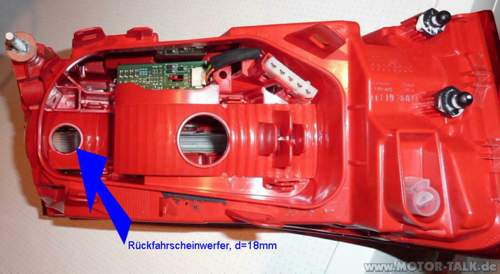

seit dem FL sind endlich auch in der Limo auf beiden Seiten Rückfahrscheinwerfer verbaut. Es handelt sich jeweils um Glühobst mit 16W auf einem Glassockel (W2,1x9,5d). Für meinen Geschmack könnte die Ausleuchtung/Helligkeit deutlich besser sein. Probeweise habe ich mal eine Halogenlampe mit über 30W verbaut. Schaut man direkt auf den Rückfahrscheinwerfer ist er natürlich deutlich heller. Beim eigentlichen rückwärtsfahren, also wo es auf die Ausleuchtung der Fläche hinterm Auto ankommt, konnte ich keine Verbesserung feststellen.
Meiner Meinung wird das durch 2 Gründe verursacht:
1. Der Scheinwerfer (Reflektor) bündelt zu wenig und strahlt zu weit in die Luft statt auf den Boden
2. Das Glühobst (auch die Halogenlampe) strahlt 360° rundum ab und zu wenig zielgerichtet dahin, wo das Licht hin soll
Was meint ihr dazu?
Vielleicht 'ne LED, die axial abstrahlt. So wie diese hier, bloß deutlich leistungsstärker?
Danke und Gruß

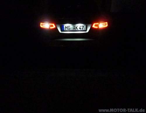

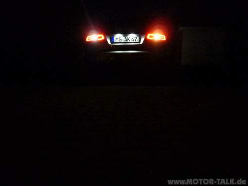

hier noch mal ein Vergleich Halogen (Fahrerseite) zu Standard (Beifahrerseite). Was Besseres hat sich bis dato nicht gefunden :confused:
