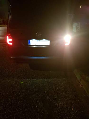

Habe die 21W gegen eine 100W LED getauscht. Immernoch Taschenlampen Effekt.
Bin grade unterwegs deswegen kannich keine Fotos hier rein packen.
Stelle nachher gerne mal ein vorher nachher Bild rein.
Wenn Du unbedingt ne LED da reinmachen willst, dann nimm eine die bereits nen Widerstand hat. Diese werden meist als CanBus LED angepriesen.
Aber an Deiner Stelle würde ich auf die Fotos von mir warten :-)

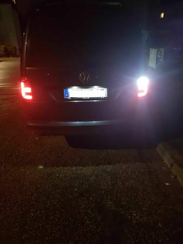

hier also die Bilder.
muss grad selbst überlegen wer LED und wer original ist ....
Da hinten kann gar kein Licht rauskommen, egal welche Birne man da reinschraubt.
Das liegt zum einem an dem Rücklicht mit dem Mini weiß anteil und zum anderen am Winkel.
Mit den Bremslichtern sieht man um einiges mehr !
Was ganz sicher helfen würde wäre LED´s unter die Stoßstange setzen, die würden dann wahrscheinlich auch in einem anständigen Winkel ausleuchten.
Wenn jemand mal was wirklich gut leuchtendes findet, darf er mir gerne Bescheid geben
Übrigens ist die LED wirklich heller, solange sie nicht eingebaut ist.
Ist übrigens eine Baugleiche wie die von der Benzinfabrik
Caddy1
Caddy2
Leider sind die bilder nicht Aussagekräftig da sie nicht zeigen wie die Ausleuchtung ist und es gibt tatsächlich led die wohl mehr können wie die 100 Pseudowattteile.
Ich hab da schon die dollsten Sachen erlebt mit den billig Teilen. Billig gibt's nix tolles. Sieht man ja bei Taschenlampen, die riesigen Chinakracher mit 20000lm sind so hellt wie meine Mini Handlampe von einem guten Hersteller.
Wir haben mal eine 400w LED Lichtleiste aus China gemessen. Die hatte nicht mal 40W Leistungsaufnahme, bei der schlechten Qualität war die so hell wie Mittelpreisige Exemplare mit 15 Watt. Nur das letztere eine deutlich bessere Ausleuchtung hatten.

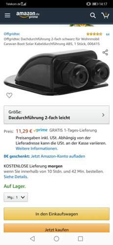

Gehäuse manipulieren.... Dann eher Zusatzscheinwerfer in oder unter die Stoßstange oder aufs Dach.
wo dann die Strippe verlegen und wo / Wie anklemmen?
Wutz
PS: Unter der SS sicher nicht, das reisst s mir ggf. ab?!
@Wutz1 schrieb am 30. Januar 2020 um 11:35:23 Uhr:
Sach ma.....hast keinen eigenen Kopp?
Mach dir doch mal selbst Gedanken. Dann hat man ne Basis worüber man beratschlagen kann.
Immer alles vorgesetzt bekommen wollen......man man man...😠
Irgendeinen Tod wird man wohl sterben müssen.
Löcher in die Stoßstange, Löcher ins Dach...
Ich werde wohl eine Kabeldurchführung aufs Dach setzen.

Das kann man nehmen
Screenshot-20200130-141759-com-amazon-mshop-android-shopping
