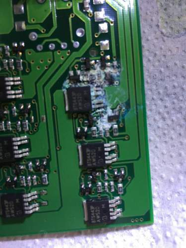

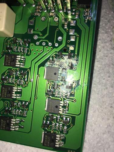

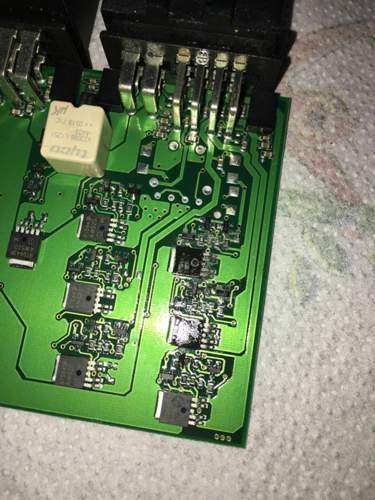

Ich hatte auch ein Problem mit dem Rückfahrlicht und dem Anhänger... Anhänger-Steuergerät ausgebaut und aufgenacht. Ich denke, man erkennt auf den ersten Fotos das Problem! Dabei war eigentlich alles trocken! Ich hab die Stelle auf der Platine gereinigt und die Lötstellen vorsichtig nachgelötet. Jetzt ist wieder alles top!
