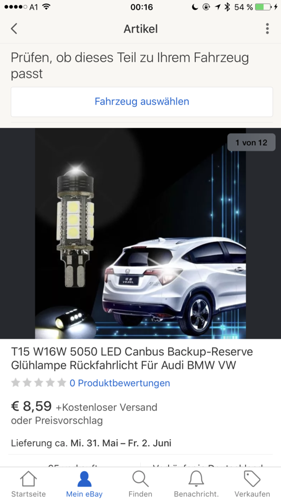

Niko4 hast du einen EBay Link für mich? Möchte mir auch welche bestellen. Ich kaufe aber grundsätzlich nichts bei Amazone.
Dankeschön
@Niko4 schrieb am 27. Mai 2017 um 21:19:10 Uhr:
Hianbei der gewünschte Link
Dankeschön
Bitte gerne

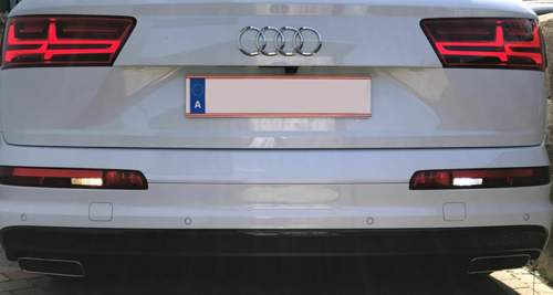

Danke nochmal an Flitzi75 & Niko4 für die Rückmeldungen. Mit Flitzi's Video ein Klacks und ruckzuck erledigt.
Nachdem Niko's Link nicht nach GOA (good old austria) versendet, habe ich jene von Flitzi genommen. Anbei ein erster Vergleich bei Tageslicht/Sonnenschein. Natürlich alles nur zur Probe und nicht zur Verwendung im Straßenverkehr 😎
