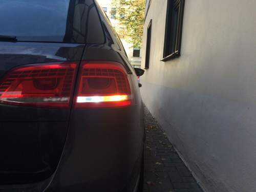

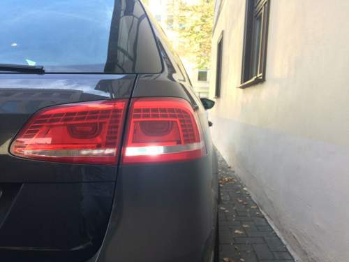

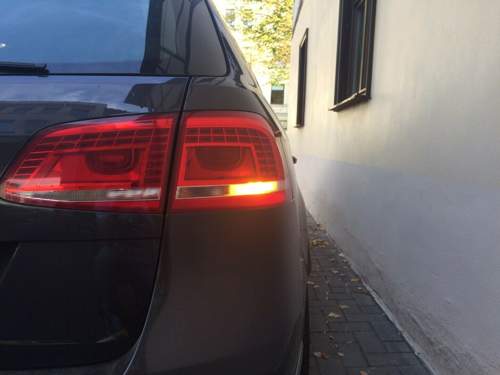

@martinp85 Fotos direkt von den LEDs habe ich leider nicht, ich hatte beim Einbau mein Handy nicht zur Hand. Ich habe jetzt aber mal von außen ein paar Fotos gemacht.
@thomashaa Der Preis hat sich jetzt nicht unbedingt verändert. Die LEDs werden in sogenannte Lose verkauft. Ein Los enthält zwei Stück.
Die "Farben-Temperatur" ist auf der Webseite etwas falsch übersetzt, man wählt ja oben schon die Farbe aus, was die hier meinen ist eigentlich der Sockel. Bei mir war das:
- White + T15 W16W
- Yellow + 1156 (BAU15S)
Andreas
Blinker
Rfl+blinker
Rfl
Der Blinker ist etwas zu gelb geworden finde ich. Bei Rückfahrlicht passt die Farbe deutlich besser.
Hast du das auch mal im Dunkeln ausprobiert? Leuchtkraft sieht jetzt nicht so überragend aus. Zudem fehlt auch die bei vielen teureren Modellen vorhandene Projektionslinse für eine höhere Streuung des Lichts in alle Richtungen.
Das Gelb kommt in Echt besser rüber, wo ich eine Seite umgebaut hatte, habe ich es mal verglichen. Die Farbe nimmt sich nicht viel gegenüber der Birne. Quasi die gleiche Farbe wie bei den LEDs im Spiegel.
In der Nacht erkennt man beide sehr gut, sind auf keinen Fall dunkler als die Birnen.
Die Streuung könnte ein kleinwenig besser sein, zumindest beim RWL. Das streut in alle Richtungen, hätte mir eher gewünscht, das es mehr punktuell nach hinten leuchtet.
Aber dennoch würde ich die LEDs den Birnen vorziehen. Ich persönlich finde die für den Preis klasse.

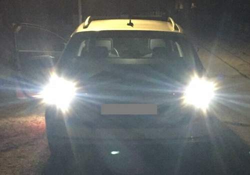

So, die Aglint LED-Rückfahrbirnen sind eingebaut. Ein Riesen-Unterschied zu den Glühlampen. Leuchten wie ein Flutlicht nach hinten und blenden trotzdem nicht, da von der Lichtverteilung her mit Linse und seitlichen LEDs einer Glühfadenlampe nachempfunden.
Mit dem Canbus gibts kein Problem, bin daher bis jetzt sehr zufrieden mit den Dingern. Mal sehen wie lange sie halten werden. Anbei ein Foto davon - gibt aber die tatsächliche Lichtstärke nur unzureichend wieder, da über dem Wagen eine Straßenlaterne brennt und die Iphone-Kamera etwas überbelichtet. Aus dem selben Grund ist das "Vorher"-Foto unbrauchbar und ich habs gleich gar nicht hochgeladen.
Laut Hersteller haben die LEDs eine Lichtstärke von 1000 lm. Zum Vergleich: Eine H8-Halogen-NSW-Lampe hat im Durchschnitt ~800 lm. Muss man sich in der Realität ansehen, aber ist tatsächlich sehr beeindruckend ;-)
Weitere Infos gerne per PN, LEDs gibts hier zu kaufen: https://de.aliexpress.com/.../32888286367.html
