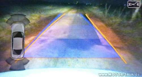

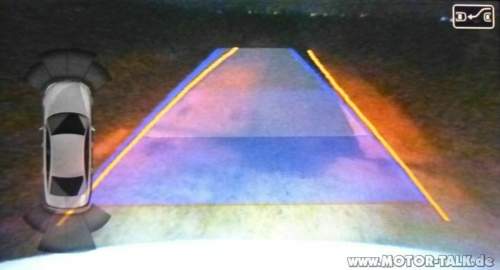

Das Bild im MMI läßt sich bescheiden ablichten, ist in echt doch besser als auf den Fotos (einmal nur Rücklicht, zweites zusätzlich mit Rückfahrscheinwerfern) ...

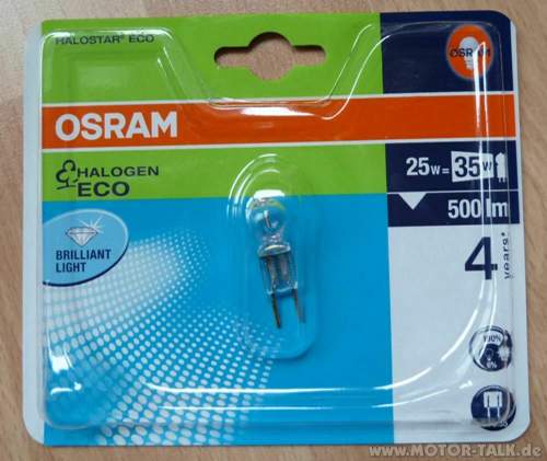

@DVE: ist bei den Rückfahrscheinwerfer ein Gy6,35 Sockel verbaut? d.h. es passen die "haushaltsüblichen" Halogen-Birnchen? Wie man bei dir sieht, scheint das Steuergerät die Mehrleistung ja auszuhalten... Wären also auch z.B. die da möglich. Soviel wärmer sollte es ja nicht werden, zumal die ja nicht im Dauerbetrieb laufen... MfG Q555
Original geschrieben von Q555
Ist bei den Rückfahrscheinwerfern ein Gy6,35 Sockel verbaut?
Beim A6 nein, das ist ein normaler Glassockel bei dem eine W16W drin steckt. Deswegen hab ich auch die Kontakte der Halogener vergrößert (einfach Draht drumgewickelt und verlötet). Ab 30W bringt das FIS eine Fehlermeldung, weshalb ich es bei 25W belassen habe.
