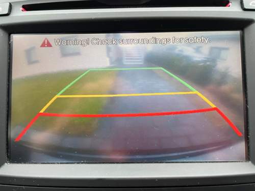

dies ist meine erste und vermutlich auch einzige Frage in diesem Forum. Sorry, falls dieses Thema hier schon mal irgendwo angesprochen wurde.
Seit knapp 3 Monaten besitze ich einen Kia Ceed von 2013. Im Anhang finden Sie u.a. den Fahrzeugschein.
Bereits seit Kauf ist die Kameralinse für die Rückfahrkamera unscharf. Jedoch habe ich das beim Kauf nicht reklamiert und es hingenommen. Jedoch fällt mir dieses unscharfe Bild aktuell, gerade bei Dunkelheit, immer mehr ins Auge. Bei Tageslicht ist das Bild schon sehr unscharf, bei Dunkelheit ist die Kamera nicht zu gebrauchen. Im Anhang u.a. Fotos von der (kurz zuvor gereinigten) Kameralinse sowie der Kamerabildes auf dem Display. Auch die Displayhelligkeit habe ich im Vorfeld überprüft und diese steht auf dem Maximum.
Ist dies bei diesem Modell der Normalzustand ist oder ist eine Überprüfung in der Werkstatt oder gar ein Austausch notwendig?. Gibt es Beispielfotos, wie das Bild normalerweise aussehen soll?
Lg
Kamerabild Display
Kameralinse

Ich vermute mal, dass sich nach über 10 Jahren irgendwas an der Linse getrübt hat. Vielleicht müsste man die mal ausbauen und von "innen" reinigen, oder das Teil müsste für ein klares Bild ausgetauscht werden. Wie das Bild aktuell aussieht kann ich natürlich nur dann beurteilen, wenn es im Anhang ist

Sieht so aus, als wäre es tatsächlich innen verschmutzt. Ob man da irgendwie drankommt um das zu reinigen (oder ob man das überhaupt reinigen kann, oder eine sonstige Trübung des Materials vorliegt) weiß ich nicht. Wenn es eine neue Kamera sein muss, würde ich es bei dem Fahrzeugalter selbst probieren, da man bestimmt einigermaßen günstig an so ein Teil kommt, ggf. auch nicht Original von Kia
Schau mal mit einen guten Taschenlampe direkt in die Optik rein.
-Fahrzeug ist aus-
Na siehst du die Linsenkuppel von innen verschmutzt ist.
Melde dich doch noch mal ob es geklappt hat ich hätte noch einen Tipp für dich
Bei mir war das Bild am Anfang auch unscharf.
Bis ich die Schutzfolie von der Kameralinse entfernt habe. ;-)
Ach, da könnte eine Folie drauf sein ?
Muss ich mal kontrollieren.
