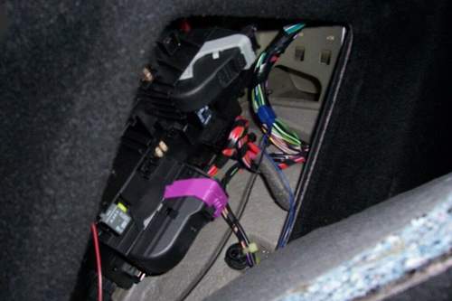

@zafira-abc schrieb am 26. Januar 2015 um 09:38:23 Uhr:
habe mir den strom an den rückfahrleuchten geklaut!
welche variante hast du denn???
Da ja bei meinem Astra ST die Parksensoren verbaut sind, habe ich den Strom von der Elektronikbox abgezwackt. Die Leuchten am Astra sind ja allesamt überwacht. Und da ich nicht sicher war, ob der Stromverbrauch der Kamera nicht die Überwachung auf den Plan ruft, bin ich auf die Suche gegangen und habe dann über/im linken hinteren Kotflügel die Box gefunden, in welcher die Sensoren zusammenlaufen. In das 12V-Kabel einen Stromdieb und fertig. Zumal das Kabel nur Strom führt, wenn der Rückwärtsgang eingelegt ist. Ich musste dann nur noch ein dünnes Kabel vom Radio zur Kamera ziehen, welches den Impuls übermittelt. Da reicht eine kleine Litze, die sich gut in den Türgummis verstecken lässt.

ich noch mal!
könntest du bitte mal ein bild machen und hier mit einbringen?
ich denke, das wird beim zafira nicht viel anders aussehen! nur so, wo du den stromdieb plaziert hast! wäre interessant!
ich danke enfach schon mal im voraus
schönen abend
Den Stromdieb habe ich in ein , ich würde sagen grünweissen Kabel im Kabelbaum zur Box eingesetzt. Es gibt beim Astra nur eines in dem Kabelstrang . Vorher hatte ich mit einem Multimesser nachgemessen, ob es tatsächlich das richtige Kabel ist. Foto wird nicht viel bringen, aufgrund der Lichtverhältnisse kann man nicht viel erkennen.
Auf alle Fälle musste ich die Umantelung des Kabelbaumes beidseitig um etwa 3cm einschneiden. War schwarzes Isolierband oder ähnliches. Sonst kannst das grünweisse Kabel nicht richtig fassen.
@gleiterfahrer
hallo!
kannst du nicht doch mal ein bild machen? dein telefon hat doch sicher auch en blitz dran!
hatte heute noch einmal alles durchsucht! hab kein grünweißes kabel gefunden!
bei mir(zafira tourer) sind die, die von den sensoren kommen (gehen) alle mit gelb!
so viele unterschiede wirds zwischen astra und zafira nicht geben!
vielleicht kann man vom foto etwas ableiten, was beim zafira ähnlich ist!
bitte!!! ;-)
Ich wird mal sehen, was ich tun kann. Wird aber sicher erst morgen oder Freitag.
alles gut!
danke jetzt schon!!!
So siehts bei mir hinter der trapezförmigen Abdeckung im Heckbereich Fahrerseite aus. Der Stromdieb geht auf besagtes grün-weisses Kabel drauf. Von dort läuft dann der kleine schwarze Draht zur Kamera.
danke dir!:-)
