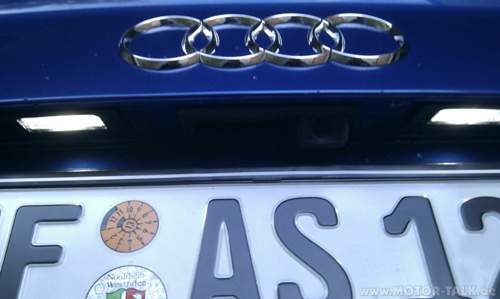

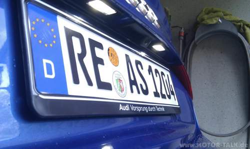

kann jemand ein foto von der cam selber machen? wo ist die genau verbaut?
was würde die nachrüstung kosten?
Die Kamera sitzt in der Kennzeichenhalter Leiste ...
hier alles komplett
http://shop.conexx-video.de/images/artikel/kamera-audi-mmi_1_1929.jpg
edit
nachgerüstet habe ich die RFK am A5 schon 4x- problemlos
kosten Material :
http://www.kufatec.de/.../...---Rueckfahrkamera-Audi-A5-8T-MMI-3G.html
hier verbaut :
irgendwie konnte ich meine beiträge nicht mehr bearbeiten, daher die vielen posts ;)
beim A5 ist sie nicht in der Kennzeichenbeleuchtung (wie oben im Bild) ; ich war im falschen Forum .... sondern in der Griffleiste, daher brauchst du auch NUR die Griffleiste neu.
