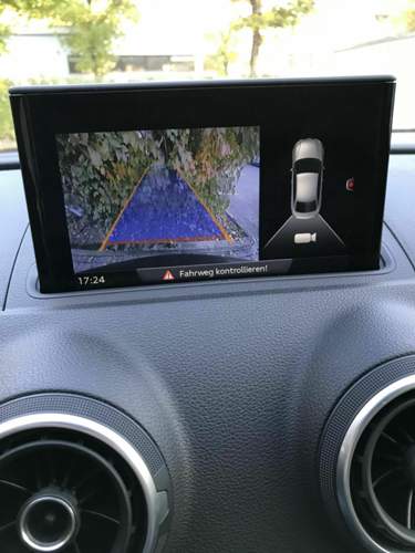

ich habe kürzlich eine RFK bei meinem A3 8V Limousine FL nachgerüstet.
Der Wagen hatte dabei ab Werk nur PDC hinten verbaut gehabt.
Der Einbau hat etwas gedauert aber verlief ohne Probleme, anschließend wurde die RFK nach folgender Anleitung codiert (VCDS):
Code:
STG 19:
Adresse 6C in Verbauliste hinzugefügt
STG 10:
Byte 02 Bit 4: 1
STG 5F:
BAP-VPS-0x0B: aktiviert
BAP-VPS_0x0B_msg_bus: Datenbus Infotainment
Bedienung-menu_display_pdc: aktiviert
Bedienung-menu_display_pdc_over_threshold_high: aktiviert
Wenn ich den Rückwärtsgang einlege tut sich gar nichts, außer ich ziehe den Stecker vom PDC STG im Fahrerfußraum.
In diesem Fall funktioniert die RFK beim Rückwärtsgang nach Zündwechsel (Bild hängt an).
Allerdings kann man sich darauf nicht verlassen, nach dem zweiten Zündwechsel springt die RFK meist nicht mehr an (+ wegen gezogenem Stecker gibts auch kein PDC, also keine Lösung).
Ein VCDS-Scan mit gezogenem PDC-Stecker (RFK hat in diesem Moment funktioniert), hängt an.
Ich hätte nun 2 Fragen:
1. Hat jemand beim A3 8V FL, mit PDC nur hinten, eine Rückfahrkamera nachträglich verbaut und es geschafft diese zu codieren, sodass sie parallel zum PDC hinten funktioniert?
2. Hat jemand eine Idee wie die RFK dauerhaft bei gezogenem PDC-Stecker funktionieren kann?
