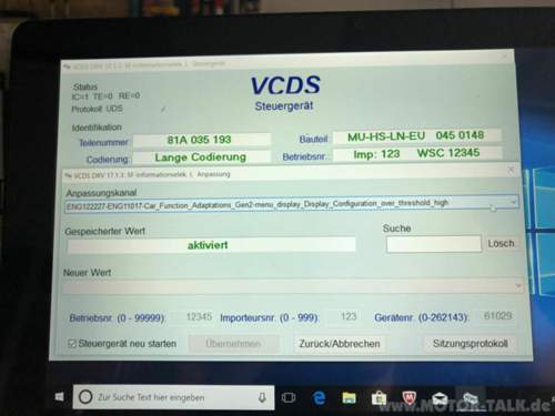

Hier ist mein Autoscan:
http://txt.do/df4l8
http://txt.do/df4l8
Nochmal für die andere User die mir evtl. weiterhelfen können!?
Ich will die RFK nachrüsten, habe dieses Set von K-Electronic bereits verbaut und alles verdrahtet.
Via VCDS das Steuergerät 6C im Diagnosesteuergerät hinzugefügt.
OPS aktiviert, in der Einparkhilfe (STG 10) Byte 2 Bit 4 gesetzt und im STG 5F (Infotainment) die BAP_Gen2_LO_VPS auf aktiv gesetzt sowie den MSG_BUS auf Klemme 15 (Datenbus Infotainment brachte auch nichts)
MMI wurde neugestartet (Busruhe) .... trotzdem läuft das System nicht und ich bekomme auch kein Bild der RFK beim einlegen des Rückwärtsgangs.
Ich hoffe einer weiß wo der Haken liegt!?
Mach bitte mal ein Update auf die aktuelle VCDS Version, dann sollten auch die richtigen Fehler sichtbar sein.
Kannst du das Bit für OPS im STG 10 nochmal rausnehmen zum Test? Rückfahrkamera natürlich codiert lassen.
Kannst du mal eine CSV Adpmap von 5F machen und hier anhängen?
VCDS Hauptmenü, Anwendungen, Steuergeräte-Abbild, CSV und Anpassung anhaken, Adresse 5F, Start.
Ah und nimm bitte mal in der Rückfahrkamera selbst Bit 1 in Byte 4 raus.
Denn optische PDC Anzeige hast du ja mit 4 Kanal garnicht.
Mach ich gleich wenn ich wieder zu Hause bin.
Ich arbeite gerne immer mal wieder mit der alten Version , da die aktuellste 18.x.x (?) gerne mal bei mir spinnt und das Feld „Anpassen“ in manchen STGs nicht einblendet. Danke schonmal @hadez16
Mh, hast du ein AI-Multiscan?
Nein das HEX-V2
hier die Admap:
Wenn mein Geblubber von da oben nix bringen sollte, deaktiviere mal die beiden PDC-Kanäle im 5F (wieder).
Die waren vorher auf nicht aktiv, kann das sein? Oder "war das so"?
Denn mit 4 Kanal hast du da ja nichts mehr...mit Modelljahr 17 lässts ich die optische PDC Anzeige eigentlich nicht (mehr) nachcodieren.
Ich meine
menu_display_pdc
und
menu_display_pdc_over_threshold_high
Habe jetzt die 2 Zeilen im 5F wieder deaktiviert und OPS im STG 6C und 10 (Einparkhilfe) deaktiviert.
Busruhe abgewartet und Neugestartet.
Geht immer noch nicht.
Jetzt fehlt im Menüpunkt des MMI die Zeile Fahrzeug-> Assistentsyteme->
Einparkhilfe -> Audioabsenkung
Ah, okay! Mein Fehler dann. An die Audiabsenkung hab ich nicht gedacht. Dann mach die beiden wieder rein.
Wie sicher bist du dir die Videoleitung richtig eingepinnt zu haben?
Ich würde auch nochmal die richtige Bepinnung prüfen. Lese das hier so durch und dein 5F scheint ja auf video Kanal umzuschalten? Da schwarzes Bild.

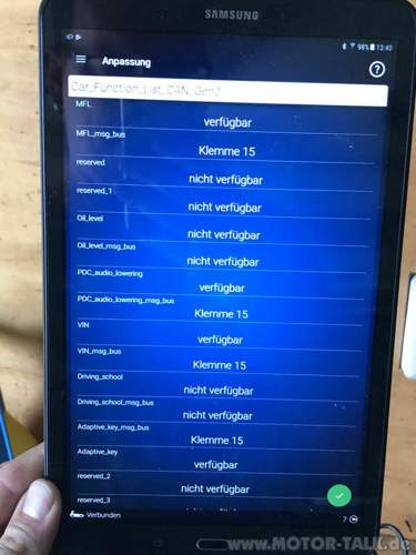

Ich habe es jetzt hinbekommen. Juhuuu ,,, allerdings habe ich beim durchscrollen der Anpassungen via VCDS und OBDeleven 2 Einträge mit angewählt die es mitunter ausgelösten haben, Audilowering im MSH_BUS und die Display Konfiguration dass es jetzt läuft. Siehe Fotos:
0a28c856-8369-4007-9007-5cb554bb7914
Dc8cf384-d5a9-4999-8d95-9c533e0d86c4
82aeb4e5-d263-4ed5-94b7-3dcc4ff64090
