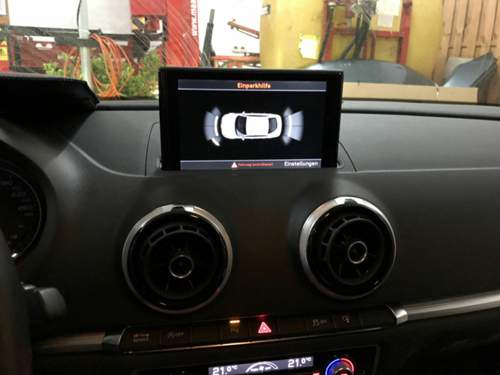

Ich habe die Low rausgemacht und ein High Set von Carsystems rein.
- 6C erscheint, habe ich codiert wie den letzten A3 mit PDC/RFK, von dem ich einen Autoscan habe
- ein Fehler in 6C: Kalibrierung
- 10 auf RFK verbaut gestellt
- 5F auf RFK Low verbaut gestellt + gecheckt ob PDC
- wenn ich den Rückwärtsgang einlege, passiert nichts, nicht mal ein schwarzes Bild, nur das OPS ist gar nicht mehr da...
Das verbaute Radio/Navi hab ich angehängt.
Das graue Fakrakabel von der Cam hab ich an den grauen Stecker des STGs gesteckt, vom STG geh ich über den grünen Stecker zum Radio.
Beim roten auf Radio warn Fehler drin.
TN: SW: 8V0 035 043 C HW: 8V0 035 043
Hat jemand noch ne Idee, Rat bezahle ich.
Mangel am Fahrzeug: Heckklappe öffnet seit 1000 km (war vor dem Umbau schon), nur per FB, Kennzeichenleuchte links hat Wackler, deutet auf Kabelbruch hin, aber hängt das mit der Kamera zusammen, kein Heckklappenöffner, der funktioniert, somit keine Kamera?
Ich mein, der würd doch ieinen Fehler hinterlegen bei falscher Connection...

Kann das doch sein, dass so ein Navi keine RFK kann?
VPS in den APKs in 5F aktiviert? Sofern das bei der Low-Version nötig ist...
IDE04307-ENG117712-Fahrzeug Funktionsliste BAP-VPS_0x0B => aktiviert
Edit: Falsch gelesen. Ist ja gar keine Low-Version. Dann definitiv mal VPS checken.
Der Haken für die Low-Version ist egal. Korrekterweise muss er natürlich raus. Macht aber so keinen Unterschied. Zumindest weiß ich von Leuten, die den Haken versehentlich drin hatten aber alles funktioniert hat.
Muss der Haken für RFK Low in 5F nicht raus dann?
Muss 6C selbst noch codiert werden?
Ist die High drin nun. VPS muss ich checken.
6C ist codiert wie ein Werks A3 mit OPS und RFK, nur nicht kalibriert.
Ach ja, VPS, guter Punkt!
das kleine navi kann die high kamera !
