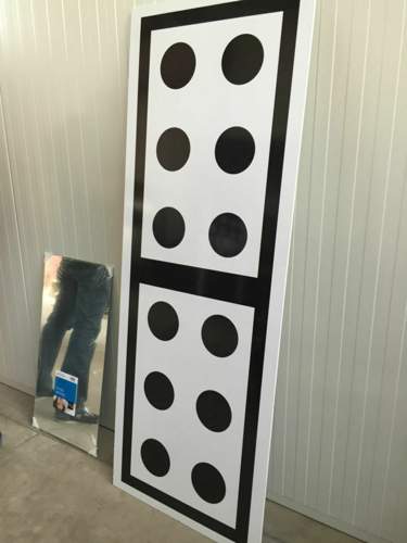

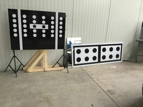

Und der Kollege Scotty hat sogar die kalibrier Platte da stehen!!
wobei das auf dem Foto die von der Front Assi Kamera ist
die von der RFK ist aber auch vorhanden ;)

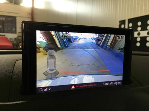

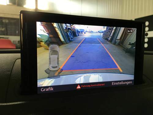

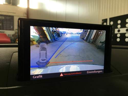

Img-6245
Img-6247

@Scotty18 schrieb am 25. September 2016 um 07:30:10 Uhr:
45770 Marl kann ich dir anbieten
und ich bin auch kein semi "leihe" ;)
