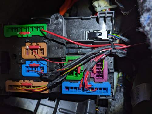

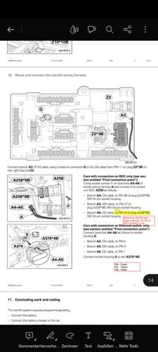

Hallo, ich bräuchte auch mal Hilfe. Ich habe mir für meinen G31 von 09/17 jetzt auch den Nachrüstsatz und die Einbauanleitung bei BMW geholt habe jedoch ein Problem bei dem Sicherungskasten im Kofferraum. Laut der neuen Beschreibung soll ich an Stecker Z2*B5 meine Stecker haben aber alle Bezeichnungen mit X bei meinem Stecker x5 der an der Position wäre ist Pin 5 aber nicht belegt. Laut der englischen Anleitung auf Seite 1 soll man an den Stecker Z2*3B Pin 11. An der Stelle ist bei mir X3 und da wäre Pin 11 sogar mit einem Grünen Kabel belegt. Ist das dann richtig?
Mein Sicherungskasten
Pin 11Grün
Englische Anleitung
Steht da nicht auf englisch, dass mit Hilfe des Verbinders „G“, mit dem GN (grün) Kabel an PIN 11 verbunden werden soll?
Ja, steht es. Aber die Bezeichnungen sind auf meinem Verteiler ja anderst und in der neuen Anleitung die ich heute Vormittag von bmw bekommen habe steht ja der ander Stecker der bei mir nicht belegt ist.
Evtl. wurde auf einen anderen Platz gewechselt.
Würde ich vor der Wahl stehen, würde ich die englische Anleitung nehmen und die deutsche an die Seite legen.
Würde am grünen Kabel abgreifen wie beschrieben,
ist ja auch die vorliegende Situation.
Ok, danke dann klemme ich es so mal an und hoffe das im Laufe der Woche kodiert werden kann und das es danach auch funktioniert.
Angeschlossen ist jetzt alles. Ich weiß jetzt auch was da geändert wurde. An dem Grünen Kabel an welches man nach der alten Anleitung gehen soll liegt erst Strom an wenn der Motor läuft. Der Steckplatz in der neueren Anleitung hat Dauerplus. Ich hab's jetzt mal an das Grüne angeschlossen und schau mal ob nach dem codieren alles funktioniert.
