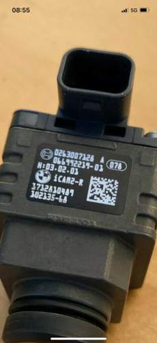

Kurzer Zwischenstand, BMW hat die Kamera freigeschaltet die ganzen Linien tauchen auf aber hat immer noch kein Bild. Kann es sein dass die gebrauchte Kamera defekt ist? Wie find ich sowas heraus?
Welche Teilenummer hat die Cam?
Die hier
So ich melde mich nochmal zu Wort.. also ich habe in der BMW Niederlassung mit meiner Fahrgestellnummer den nachrüstsatz gekauft. Auf der Rechnung steht die Fahrgestellnummer und die Artikelnummer. Die Kamera an sich habe ich über eBay gekauft. Habe alles einbauen lassen in einem KFZ Meisterbertrieb. War dann zwei mal bei BMW bei mir um die Ecke.. die sagen mir jetzt über diese Fahrgestellnummer wäre keine Nachrüstung möglich. Habe denen erzählt dass ich es original in der Niederlassung gekauft habe. Leider hier vor Ort kein Erfolg. Daraufhin habe ich bei der Niederlassung angerufen wo ich den Nachrüstsatz gekauft habe, die sagen mir das gleich über die Fahrgestellnummer.. habe denen ihre Rechnungsnummer gegeben der Verkäufer war verwundert und sagte mir er kommt nicht auf die Artikelnummer. Daraufhin hat er seinem Vorgesetzten die Situation geschildert, seine Antwort war ich könnte den Wagen vorbei bringen die würden es kostenpflichtig prüfen? Ich frage mich was möchten die kostenpflichtig prüfen? Habe ein Termin morgen mit dem Vorgesetzten. Wie gehe ich da jetzt erstmal vor?
