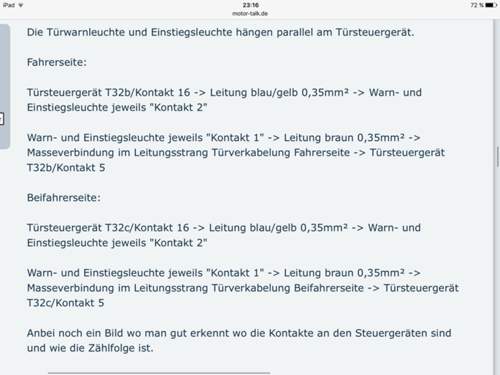

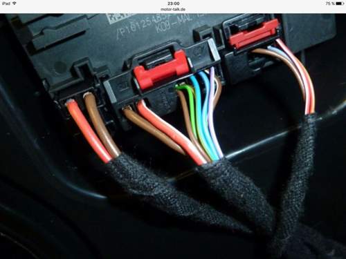

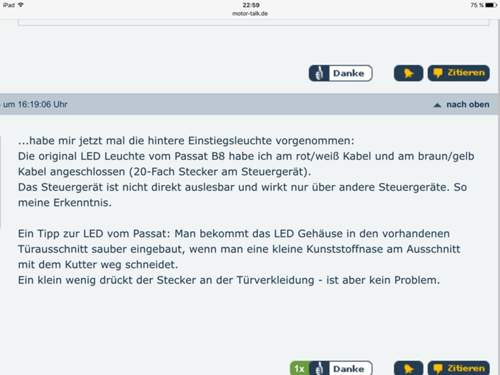

Moin an alle,
habe es hinten schon nachgerüstet, anbei die Bilder zur Verdeutlichung.
Achtung, beim Touran sind die Kabelfarben hinten am Low Steuergerät alle weiß, deshalb mit Strommeßgerät arbeiten !!!
Tür STG Fahrer hinten
Tür STG Beifahrer hinten
